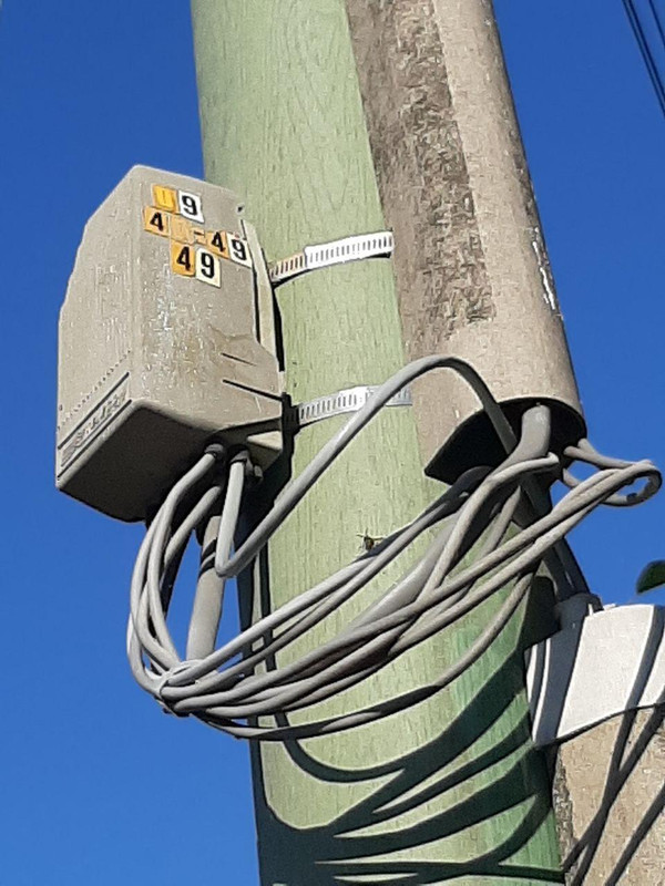

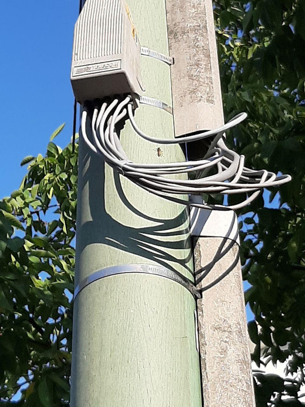

Messaggi: 339
ho trovato la chiostrina, e mezz aria su un palo di legno
come è la situazione?
i cavi grigi provengono dalla chiostrina quindi ? o dentro a questi ci sono poi il bianco e rosso?

quella chiostrina come è? si capisce qualcosa da quei numeri?
