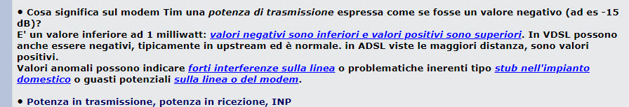

Partendo dall'aiuto che ci dà la FAQ a pagina 1:
Potrebbe essere anche una forte interferenza. Vedi QUI.
oppure una problematica nel tuo cablaggio domestico, vedi QUI. e QUI.

"Quindi nel caso di vdsl avere un'elevata potenza di trasmissione del modem [es. quel 3.6 dB in up] rapportata a una bassa distanza significa che il segnale ha dei problemi a essere ricevuto dall'onu e che c'e' qualcosa; dalla derivata, al doppino con un filo interrotto, a interferenze anomale che si presentano all'ingresso dell'onu." -- cit Busone di Higgs
