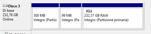

Oggi ho avuto una brutta sorpresa con l'MX500
saltato un condensatore della 5V dell'alimentatore PC
il pc si è spento
cambio ali , faccio ripartire , ma il sistema non si avvia
stacco l'SSD , lo metto in un altro PC e....... l'amara sorpresa
si è sputt@nato tutto
la partizione di sistema è diventata raw e non è accessibile
i software di recupero dati non trovano quasi nulla
con un HD la corruzione del file system la recuperi nel 60% dei casi o quantomeno i dati li ritiri fuori
l'SSD non perdona

l'SSD non perdona
Purtroppo diverse soluzioni percorribili su HDD su SSD non esistono o sono vane.
O probabilmente se se l'avesse in lab avrebbe costi folli.

e lo so Giovanni , infatti ho il terrore a collegarlo per non peggiorare la a situazione
non so cosa fa il trim in questi casi
appena ho un secondo lo collego al pc e faccio un immagine da dos , così almeno blocco la situazione
cavolo ragazzi che botta , non ho backup recenti (mea culpa) , e mi serve recuperare almeno delle cose dal desktop
il sistema non lo recupero sicuro
hoi dato uno sguardo con testdisk alla situazione , ed è drammatica
rileva un macello di piccole partizioni (addirittura linux) che di fatto non sono mai esistite (ad eccezione di boot e ripristino efi), ma non quella grande del sistema OP
visto che sto andando OT , mica sapete se c'è un thread dedicato al recupero dati SSD?
Il TRIM - assieme al garbage collection - indirizza al sistema operativo quali sono i blocchi da cancellare perché già scritti e quindi “inutili”, e questo succede quando tu elimini un file. Dato che quando hai eliminato un file intervengono subito non puoi recuperarlo (o almeno, non senza strumenti specifici).

si tutto chiaro
ma io non ho eliminato nulla
il sistema vede un disco , una partizione inutilizzabile RAW e ti comunica di formattarla
non vorrei continuasse a cancellare celle anche se non faccio nulla
ecco perchè ho fatto un'ìmmagine e ficcata su HD
lavorerò su quella
