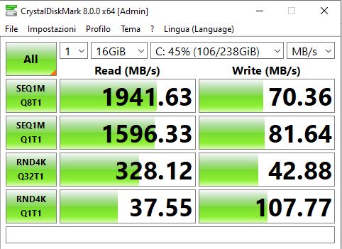

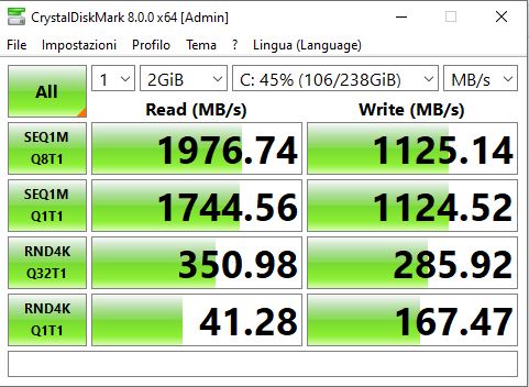

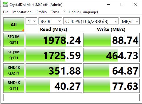

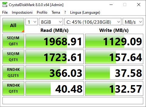

hai già provato a cercare su youtube?
appoggio il consiglio di frafelix ad ogni modo
se l'uso è intensivo allora si va di nvme, a seconda di quanto intensivo di conseguenza modello e prestazioni
se mantengono la velocità costante non lo so, di sicuro nei dischi dramless (senza cache dram) si massacrano le nand riducendone la vita utile, non a caso offrono valori TBW inferiori rispetto ai modelli con dram-cache
ad ogni modo il 970evo plus, essendo uno dei migliori dischi gen3 x4 è dotato di dram cache
il problema non è solo dato dalla presenza o meno della dram e dalla sua quantità, ma anche dai dischi di origine e destinazione
se uno dei due è un classico hdd sataIII (ma anche solamente un ssd sataIII) le prestazioni di qualsiasi nvme si adegueranno necessariamente a quelle del disco più lento, cache o non cache
e comunque a prescindere dal disco di origine e destinazione, il tuo sunbow si comporta(va) esattamente quanto qualsiasi altro disco dotato di cache dram, inclusi i superveloci gen4 x4 (es. 980pro)
ciao ciao
Edit
che poi se non sbaglio ha 256MB di cache dram, se ddr2 o ddr3 non lo so, almeno sul sito ufficiale non viene specificato:
http://www.tcsunbow.com.cn/pd.jsp?id...7D&_pp=0_351_4
Edit 2
ah, il fatto che fino a 16gb (ora 8gb) e non solo fino a 256mb le prestazioni erano interessanti mi porta a farti una domanda, quanta ram di sistema avevi/hai in questa macchina?
diversi dischi si appoggiano alla ram di sistema per fare caching, specie quando non basta quella integrata nel disco
grazie per le delucidazioni la storia dei colli di bottiglia so come funziona, non sono così niubbo tu però hai preso (o almeno hai linkato) un sata, io ho un nvme, ossia questo http://www.tcsunbow.com.cn/pd.jsp?id...7D&_pp=0_393_7 (colpa mia a non aver specificato) e non leggo di quanta cache ha a disposizione; comunque ho sempre avuto 8gb di ram in un unico banco (queste https://it.crucial.com/memory/eol_ddr4/ct8g4sfs8266 ), ma di questi solo 6 disponibili perchè essendo un ryzen con gpu integrata si ciuccia 2gb di ram
dico che non è più come una volta anche perchè mi sembra che anche con file piccoli (1 o 2gb) ci metta tempo, ad esempio se scarico qualcosa con idm ho come l'impressione che ci metta più tempo ad unire le parti scaricate rispetto a qualche tempo fa. però ad onor del vero anche i test sull'ssd sata sono peggiorati, quindi non vorrei che il problema sia altrove
ho fatto anche qualche test poco fa:
ma già in estate avevo affrontato questo problema (mi sembrava di averlo fatto anche qui ma usando il tasto cerca non ho trovato niente) https://forum.tomshw.it/threads/wind...571756.835309/

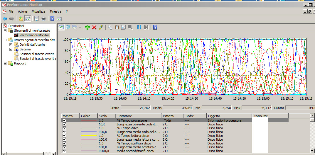

@aled1974: il pleonastico mi riferivo all'uso intensivo ed alla sua stessa definizione che può essere opinabile a seconda della soglia con cui si ritiene intensivo un uso di un dispositivo.
@makka: la tua in effetti sembra un'idea da uovo di colombo
Dato che non ci capisco niente con i miei grafici (diverse scale ... pur avendo messo solo Processore (tutte le subvoci), Memoria e Disco Fisso), ci sarebbe da scegliere però anche quali voci seguire.... altrimenti appaiono 70 linee...
Vista la domanda ricorrente ovvero se vale la pena Sata vs Nmve c'è qualcuno che avendoli entrambi, ha voglia di evidenziare i limiti del proprio sistema comparandoli?
Oppure, detta in altro modo: ci sono software a cui si dà in pasto il Performance Monitor e creano un report con i colli di bottiglia?

il "default" mi sembra metta tutto quello riguardante il processore e come hai visto è un casino, soprattutto se hai un multicore.
Devi farti un "Nuovo Insieme di Agenti di Raccolta", ci metti quello che vuoi monitorare (io metterei %cpu, %disco e MByte liberi) fai partire il monitoraggio, utilizzi il pc facendo le operazioni che ti sembra siano critiche, fermi il monitoraggio e quindi analizzi il report.
Non è immediato trovare un set di contatori e di frequenze di campionamento tali da produrre un report "guardabile", devi fare un po' di prove.
Io le volte che ho usato questo approccio ero su dei server hp e dell che hanno i loro tools di monitoraggio e devo dire che in modalità base sono più intuitivi da utilizzare.

Ti ringrazio Makka per i suggerimenti.
Originariamente inviato da makka Guarda i messaggi
A che servirebbe monitorare i MByte liberi?
Speriamo che qualcuno possa individuare software pratici per aiutare a dirimere nella scelta Sata vs NVME.
Scusa non si capiva bene in effetti.... intendevo i MByte liberi di RAM in modo da capire se prima di pensare al disco è meglio incrementare la ram (ovviamente se è possibile).
