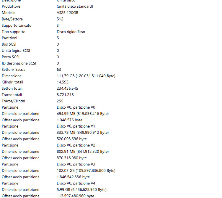

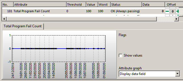

Interpretazione SMART #181
Buongiorno a tutti,
ogni tanto controllo un SSD Asenno da 120 GB installato in un certo portatile di cui faccio manutenzione.
Quello che mi colpisce è il parametro #181 che in questo modello viene riconosciuto come "Unaligned access count". (Diversamente nella versione da 240 GB, sempre il #181 è indicato come "Total Program Fail Count").
Ecco il 120 GB:

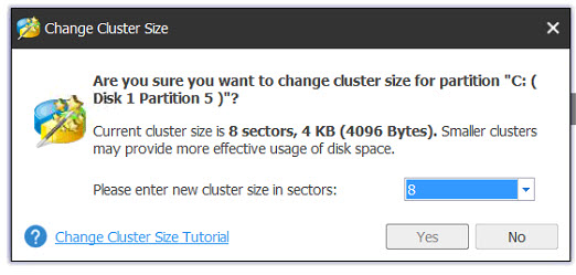

Secondo MiniTool Partition Manager le partizioni sono allineate :
Tutte le partizioni mostrate in realtà sono già da 4K, motivo per cui non sono richiesti allineamenti:
Secondo voi davvero c'è un problema di allineamento?!

@Liupen
L'Avatar di @Liupen
Iscritto dal: Jan 2018
Messaggi: 535
Ciao,
che ti dice Windows in proposito?
Se vai su system information, alla voce componenti, archiviazione, dischi, trovi la voce offset avvio partizione.
Verifica che siano tutte multipli di 4k (4096 byte).
Riguardo il parametro Unaligned access count lo vedo sempre alto in altri smart che lo rilevano. Forse, ipotizzo... potrebbe essere un calcolo di quanto sono disallineati i settori fisici nei confronti dei cluster (LBA) del sistema operativo... se è così è un conteggio sempre in crescita fino a che non si fà una secure erase.

Originariamente inviato da @Liupen Guarda i messaggi
Ciao,
Tutti quei 5 Offset sono divisibili per 4096.
Riguardo il parametro Unaligned access count [...] se è così è un conteggio sempre in crescita fino a che non si fà una secure erase.
Chiaro. Grazie!

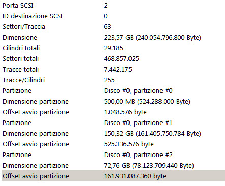

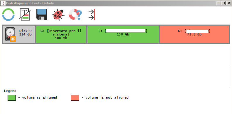

Ma in effetti appare un problema reale di allineamento in un altro PC con la versione Asenno da 240 (il cui SMART invece non associa #181 all'Aligment ma al 'Total Program Fail Count' e quindi non mette nemmeno il sospetto..):
Usando l'utility Disk Aligment Tool:
(test con http://diskat.net/)
Seguendo le tue istruzioni, si ha in effetti:
161931087360/4096= 39533956,875
Quindi la partizione da 72.8 GB sembra avere problemi di allineamento davvero.
Adesso riallineo con MiniTool Partition Wizard.
EDIT: corretto in 161931591680 divisibile per 4096.
