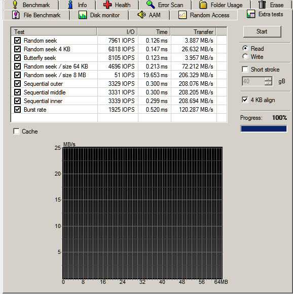

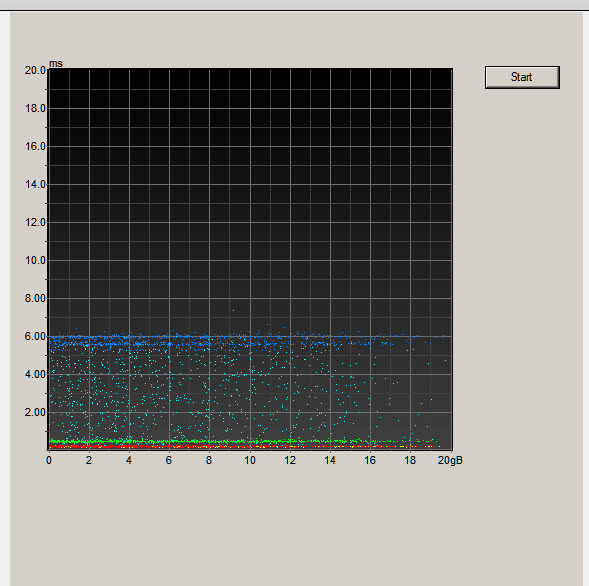

Ecco qualche test oggi, sempre su Sata II, stesso PC, 44 TB scritti:
temporary image hosting

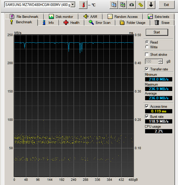

come confronto nel 2016 a SSD quasi vuoto:
Quella differenza di access time raddoppiato e la distribuzione dei punti indica qualcosa oppure è normale visto che ora SSD è pieno all'85%?
Ultima modifica di giovanni69 : 21-09-2019 alle 12:58.
Dando per assunto che le condizioni di test siano state le stesse, più che la percentuale di riempimento potrebbe essere lo stesso inconveniente che colpisce gli altri SSD con i dati statici (in misura diversa a seconda del modello). Potrebbe essere interessante controllare la differenza dopo un refresh dei dati.
EDIT: è possibile comunque che i test non siano stati eseguiti con le stesse impostazioni.
Ultima modifica di s12a : 21-09-2019 alle 13:16.

Quindi mi stai dicendo che dati vecchi possono produrre un access time che addirittura raddoppia?
Nel 2016 era quasi tutto quello 0.10 ed attorno alla linea ipotetica dello 0.05; adesso la gran parte è attorno a 0.12/0.14 circa. Dopotutto nel 2016 accedeva ad un SSD quasi vuoto mentre adesso un Read finisce su qualche dato, no?
Originariamente inviato da s12a Guarda i messaggi
In effetti è possibile che nel 2016 in effetti non abbia messo quel Accurate e Block size a 8 MB... non ne sapevo nulla di questi test ed è possibile che l'abbia effettuato con settings di default.

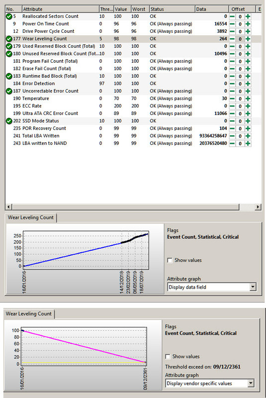

Un refresh è stato [forse] fatto con HDSentinel circa 6 mesi fa. [da verificare ; ne avevo parlato con lo sviluppatore perchè avevo qualche dubbio di qualche natura UltraCRC dovuto ad un cavo difettoso ma ora non ricordo più cosa decisi a quel tempo circa il refresh ]
La proiezione di fail dello wear leveling count, statisticamente, punta a 300+ anni da oggi:
Ultima modifica di giovanni69 : 21-09-2019 alle 18:27.
Se cala la velocità in sequenziale a causa di ritardi causati da correzioni errori da parte del firmware probabilmente aumenta un po' anche l'access time, ma non ho effettuato test in tal senso.
Da quello che ho visto fin'ora lo spazio vuoto trimmato sembra avere qualche "scorciatoia" in lettura e fa riportare la velocità massima dell'SSD o giù di lì; può essere di fatto che neanche venga letto effettivamente qualcosa. In parte anche questo avrà una sua incidenza.
Credo però che tali parametri incidano principalmente sui trasferimenti sequenziali e non sul calcolo dell'access time, che probabilmente effettua le letture più piccole possibili e calcola quanto tempo passa dal momento in cui l'OS invia la richiesta a quello in cui i dati iniziano ad arrivare.
In realtà i dati in sequenziale di velocità min/avg/max sono peggiori nel 2016 rispetto al 2019, se ho inteso bene gli ultimi due grafici che ho postato.
Quindi devono essere le altre due argomentazioni che hai scritto.
Grazie s12a; direi che posso dormire ancora sonni tranquilli.
