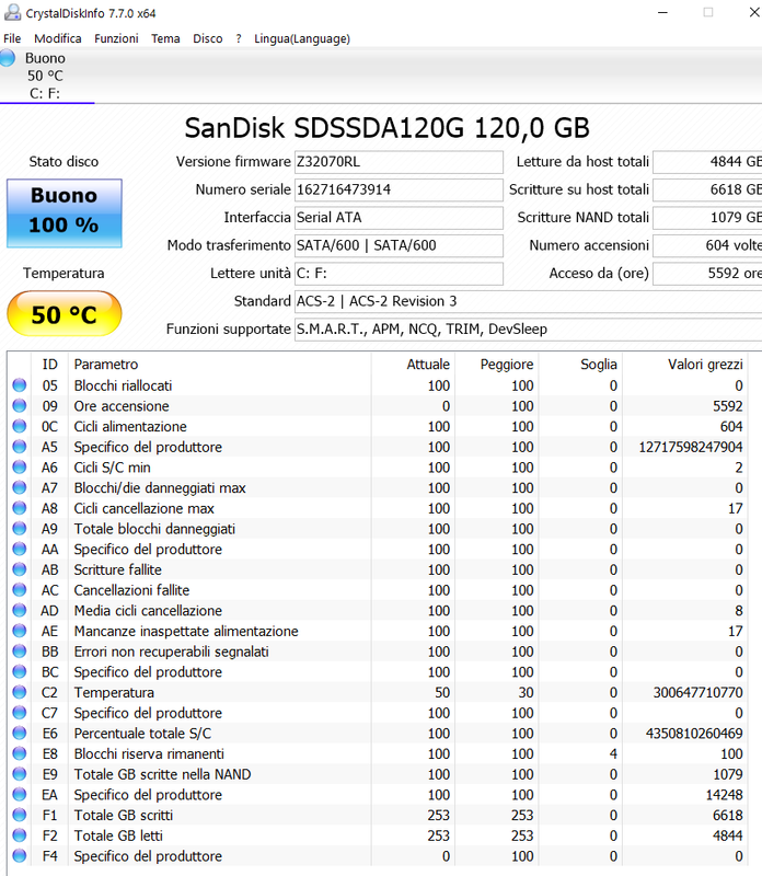

Messaggi: 11179
Originariamente inviato da amd-novello Guarda i messaggi
https://s15.postimg.cc/cniifouaz/immagine.png
Attenzione che questa versione di CrystalDiskInfo non è aggiornata e non riporta correttamente i dati. Le scritture NAND dovrebbero essere l'attributo EA, dunque 14244 GB, che comunque non sono esageratamente più elevate di quelle Host (6617 GB) come riportato da qualcuno di chi ha avuto problemi gravi prestazionali.

Old 09-09-2018, 12:29   #15087
s12a
L'Avatar di s12a
Messaggi: 11179

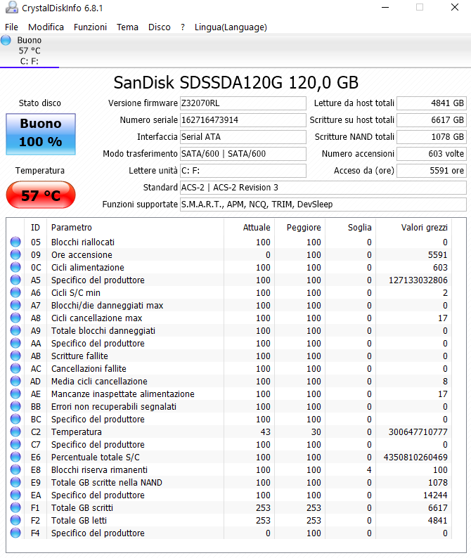

ver nuova uguale
https://s15.postimg.cc/s6bti8jt7/image.png
la WA sembra molto piccola
Per togliersi ogni dubbio, puoi provare a vedere che cosa riporta il software ufficiale SanDisk (SanDisk SSD Dashboard)?

È più che altro per capire dove esattamente CrystalDiskInfo non riporta valori corretti. A vedere il valore raw di "Media Cicli cancellazione" sono stati effettuati 8 cicli di scrittura. Moltiplicati per la capienza lorda delle memorie (128 GB), fanno 1024 GB, che sono un valore più coerente con quello apparentemente riportato dalle scritture NAND (1074 GB).
C'è qualche errore da qualche parte ma non è chiaro dove esattamente. Si da' per scontato che il software SanDisk riporti valori corretti.

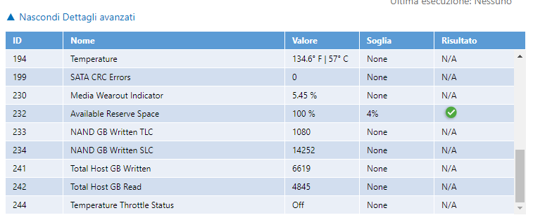

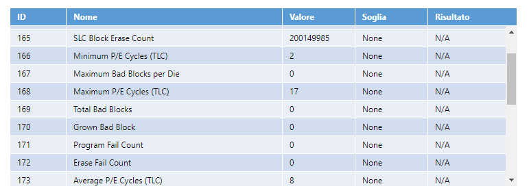

ecco. [...]
Grazie, interessante il fatto che vengano suddivisi i parametri fra porzione SLC e TLC della memoria. Questo complica un po' le cose per il calcolo della write amplification.
Fa impressione però vedere che l'usura riportata dall'attributo denominato Media Wearout Indicator sia già al 5.45%.

meno di 7 tera scritti 5% vuol dire che sono slc no?
il crucial in firma con mlc mi sembra più duraturo anche se è grande il doppio quindi è facilitato
su Tiscali 936/288
Old 09-09-2018, 13:55   #15094
s12a
L'Avatar di s12a
Messaggi: 11179
La questione è complessa.
5.45% considerando solo la parte TLC (8 cicli di scrittura in media) vorrebbe dire che arriverebbe al 100% a malapena a 150 cicli di scrittura in totale.
Tuttavia anche le scritture nella parte SLC (che in realtà sono le stesse celle di memoria TLC, ma usate in scrittura in maniera diversa) hanno una loro incidenza sull'usura delle memorie. Quindi occorrerebbe tenere anche questo fattore in considerazione, ma non saprei quantificare la cosa.
Rapportando però questo valore percentuale all'ammontare totale di scritture Host effettuato fin'ora, ossia 6619 GB, allora abbiamo che al ritmo attuale si arriverebbe al 100% a circa 120000 GB di scritture Host, che sarebbero un valore tutto sommato accettabile per un SSD da 120GB TLC usato in ambiti consumer.
Ultima modifica di s12a : 09-09-2018 alle 14:14.

Per quello che può valere, io con il mio da 480GB ho appena raggiunto 56 TB di scritture Host dopo oltre 4 anni di utilizzo, e non sono stato a trattarlo con i guanti.
A meno di esigenze specifiche 120TB dovrebbero essere abbastanza per usarlo svariati anni, ma probabilmente con usi più intensi (e conseguentemente write amplification maggiore) questo valore sarebbe stato ben più basso. Nel tuo caso hai globalmente una write amplification effettiva (sommando i cicli di scrittura della parte TLC a quelli implicati dalle scritture SLC, non indicati direttamente) probabilmente molto vicina a 1.0x.
Con usi intensivi probabilmente si arriverebbe al 100% sui 30-40 TB di scritture Host, che poi è quello che in genere viene garantito da altri produttori con SSD TLC di capienza simile.
