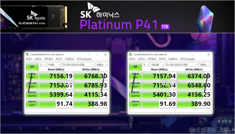

Originariamente inviato da makka Guarda i messaggi
Il P41 dopo l'aggiornamento del firmware mantiene le prestazioni in scrittura e non "scende" come prima.
Sono passati 2 mesi e le prestazioni rimangono costanti.
In rete però ho letto che qualcuno rileva ancora problemi,
nel mio caso è stato risolutivo.
Grazie per questa info @makka.
In che tipo di operazioni di scrittura hai notato di non avere più decadimenti di velocità come in precedenza?
Dove hai letto che qualcuno ha ancora problemi post aggiornamento fw?
Il decadimento di prestazioni non è che fosse visibile ad occhio,
ma si vedeva bene con un cristaldiskmark sul sequenziale.
Il primo test (seq1Mq8t1) in scrittura scendeva a 2400MB/s,
ora invece rimane a 6400MB/s.
Avevo letto qualcosa qu su reddit,
nel primo post dicono di aver risolto con il nuovo firmware ma poi la velocità è scesa di nuovo, addirittura peggio di prima visto che arriva a 1500.
Quel thread poi è morto li, sarà un caso isolato.

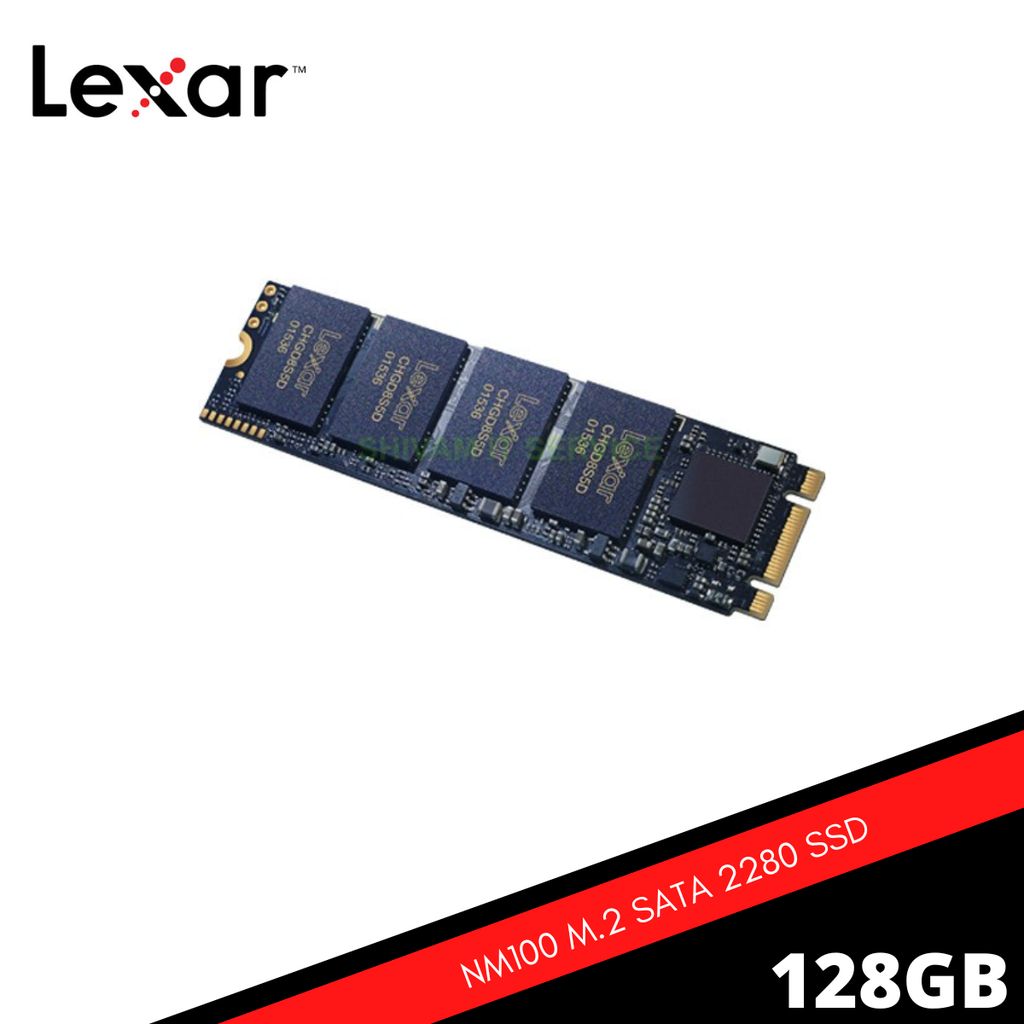

ho acquistato un pc in formato mini
c' è un Lexan NM100
è accettabile a livello di affidabilità?
in ogni caso è possibile inserirlo in un qualunque box usb nvme?
Ultima modifica di gabmac2 : 26-05-2025 alle 15:10.
gabmac2 è offline   Rispondi citando il messaggio o parte di esso
Old 26-05-2025, 15:49   #23166
megthebest
L'Avatar di megthebest
Iscritto dal: Jan 2001
Messaggi: 24387
Originariamente inviato da gabmac2 Guarda i messaggi
c' è un Lexan NM100
l'NM100 è un M2 2280 ma ha interfaccia SATA, non NVME Pcie GenX
https://www.lexar.com/it/products/Le...III-6Gb-s-SSD/
Come prestazioni è un pelo meglio dei classici SATA 2,5" e per averlo esterno devi assicurarti che il box sia compatibile con gli M2 SATA
perfetto
come modello è discretamente affidabile?
oppure è noto per qualche problema specifico?

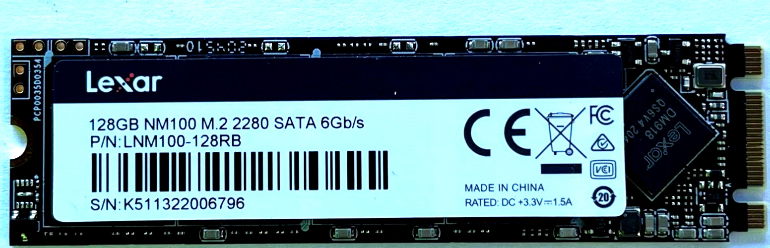

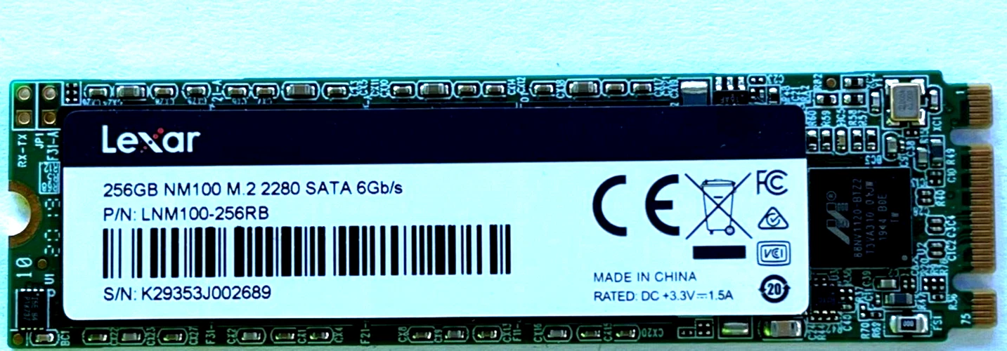

Non ci sono recensioni e foto senza etichetta che mostrano le NAND flash TLC che usa ma dalle foto pubblicizzate per la vendita dell'SSD si vede come controller o il Lexar DM918 o il Marvell 88NV1120 usato anche nell'NS100 linkato da Megthebest (che non è lo stesso SSD dell'NM100). In questa foto si potrebbe pensare che le NAND flash siano delle Lexar "CHGD8S5D" ma penso che sia un S/N inventato con Photoshop giusto per metterlo in vendita, anche perché se lo cerchi su Google non compare nessuna recensione/informazione utile.
Il Lexar DM918 è lo stesso controller dell'SSD esterno SL200 Portable. TPU dice che sembra essere un SM2258 ma non penso, anche perché altri siti lo prendono come un MAS0902A. Il MAS0902A è usato anche nell'NQ100 ed è un controller decisamente di fascia bassa, sulla carta leggermente migliore dell'S11 ma peggiore dell'88NV1120 (che è anch'esso fascia bassa ovviamente). In ogni caso, che sia un 88NV1120 o un MAS0902A, a patto che le NAND flash siano veramente TLC e non siano la feccia dell'umanità l'SSD un minimo affidabile dovrebbe esserlo ma non è detto. Sicuramente non ha mai dato problemi vista la grande penuria di informazioni riguardo ad esso e né il MAS0902A né l'88NV1120 sono conosciuti per essere dei controller inaffidabili.
Sul box NVMe ti ha già detto Megthebest: puoi metterlo in un box esterno mSATA ma non in uno NVMe, SATA lavora sul protocollo AHCI, non NVMe.
Ottimo miglioramento!
Esattamente con che tipo di scritture?
Scritture sequenziali ovviamente, quelle randomiche con blocchi da 4kB e QD1 non toccano neanche i 400 MB/s.

l' idea era di aggiungere un ssd A55 per storage (utilizzarli entrambi)
però se dici che la qualità tra NM100 e A55 è uguale non vale la pena, no?
inoltre due ssd in un pc in formato mini non è troppo?

Parlando di SSD SATA teoricamente non è troppo ma in questo caso è come se avessi (teoricamente) un SSD da dissipare visto che l'NM100 è M.2 2280 e non ha il case dissipante dell'A55 e di tutti gli altri SATA 2,5'', quindi forse è meglio non usare l'NM100 e l'A55 insieme. Comunque sì, secondo me non vale assolutamente la pena, IMHO sono bene o male uguali quegli SSD.

Lexar NM100 non è campione di affidabilità, se è quello che cerchi.
Ma d'altra parte sostituirlo con un altro ssd sata m.2 è problematico: di "buoni" non ce ne più. Passeresti da un dram less ad un altro.
Io guarderei se il mini pc adotta un ssd nvme.

Qualitativamente forse non cambierebbe nulla, certo mi darebbe più affidamento Silicon Power (quindi l'A55) rispetto a questo modello di Lexar.
Come puoi vedere anche tu, se scrivi Lexar NM100 su google e vai sulle immagini, ti escono almeno due ssd con diverso controller (lo noti perchè uno è in posizione ortogonale e l'altro diagonale). Questo non depone affatto per la qualità del dispositivo, probabile che Lexar abbia cambiato le componenti in corso. Un ssd almeno "affidabile" ha, dal punto di vista della produzione, una struttura e componenti caratteristiche, e "quella" sarebbe il punto di forza.
