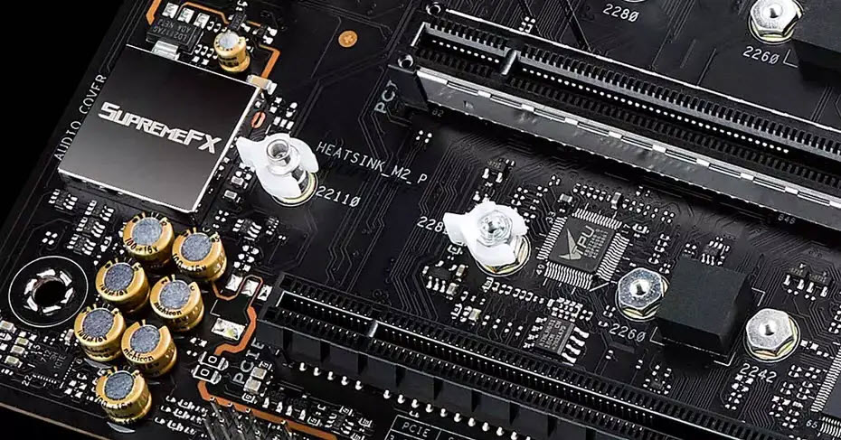

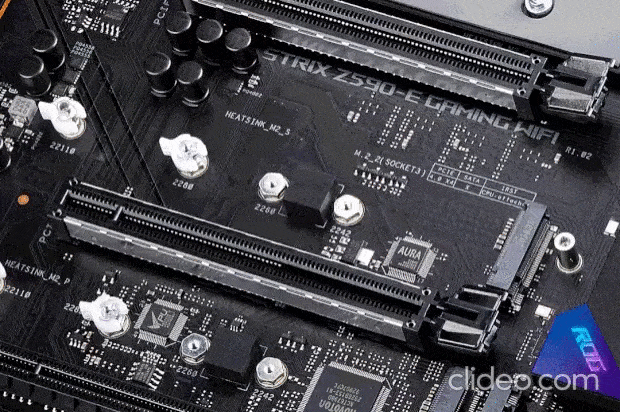

L'Avatar di giovanni69
Messaggi: 23576
Un "Q-Latch" Universale?
Pongo un quesito per chi virtualmente potrebbe aver bisogno di swappare spesso un SSD NVMe pur usando i relativi slot M.2 (ovvero senza uso di box).
Esiste qualcosa di universale ed equivalente al meccanismo 'Q-Latch' di Asus che permette di fissare un NVme M.2 con una procedura ad incastro/clip invece che con la solita vite?
Oppure: il rivetto a femmina delle mobo (o come si chiama) che ospita la vite potrebbe essere utilizzato agganciargli una clip in grado di bloccare l'NVMe al posto della vite stessa, replicando un meccanismo simile?
(Il nuovo M.2 Q-Latch nella ProArt X870E è una clip flessibile invece che essere una sorta kit ad incastro rotante facente perno sul rivetto di fissaggio).
Fonte: https://itigic.com/it/asus-q-latch-h...without-tools/
UP!
(avevo postato a fine 2024).
Ultima modifica di giovanni69 : 20-01-2025 alle 20:41.
Old 20-01-2025, 21:42   #22460
deltazor
L'Avatar di deltazor
Città: Cosenza
Messaggi: 2215
UP!
Seguo con attenzione, bella domanda
