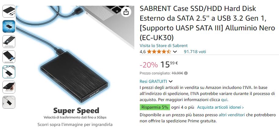

Non lo so, io conosco la versione in plastica, ad ogni modo se il tuo box è questo
Come vedi lo danno con "trasferimento dati 5 Gbps" che è la velocità di SATAIII, quindi potrebbe avere connessione USB 7.9 se il limite di velocità dichiarata è quella, cioè poco più di 500 MB/s, non cambia niente... Come dire ti vendiamo una autovettura con le stesse gomme della Ferrari ma ha il motore della Panda.
Il box è quello, ma ho fatto il reso...
Per aprirlo e chiuderlo bisogna svitare/avvitare delle piccole viti: un po' scomodo rispetto ad altri box per cui non serve cacciavite, ma non sarebbe stato un problema se non che quando montavo l'hard disk, la parte con il controller non si riusciva più ad avvitare bene...
Visto che era usato, forse l'acquirente precedente l'aveva rovinato...
Comunque domani mi arriva quello di plastica...

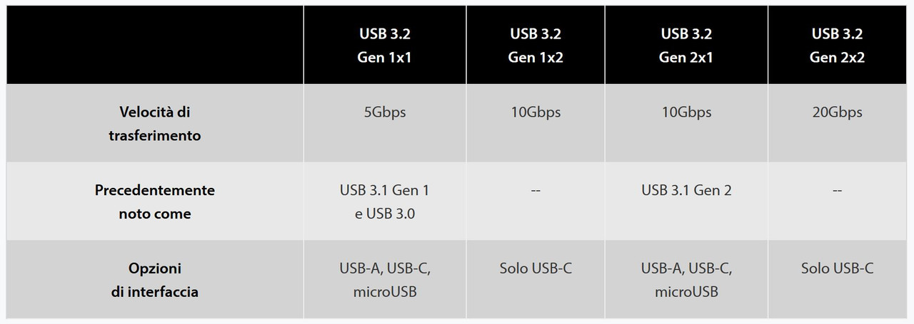

A proposito comunque della nomenclatura...
Come si vede dalla tabella qui sotto presa dal sito della Kingston, non c'è nessuna differenza fra USB 3.0, USB 3.1 Gen 1, USB 3.2 Gen 1.
E' la stessa tecnologia che ha subito nel tempo una ridenominazione quando sono state introdotte tecnologie più recenti.
Ah, ecco, credevo di essere io, invece hanno fatto un bel casino coi nomi.
Per fortuna che dovrebbe essere un consorzio che stabilisce nomi e spec, qui sembra un reparto marketing in preda a fumi oppiacei...

Nicodemo Timoteo Taddeo
Messaggi: 20537
Qui è spiegato (in inglese) meglio
https://en.wikipedia.org/wiki/USB
dai c'è di peggio in giro
in pratica picco transfer:
usb 3 gen 1 = 5gbps
usb 3 gen 2 = 10gbps
usb 3 gen 2x2=20gbps (più rari e costosi e, imho, in pensione con l'usb4)
poi 3.1-3.2-3.100010 irrilevante (magari ti darebbe l'idea di "giovinezza" del prodotto )
