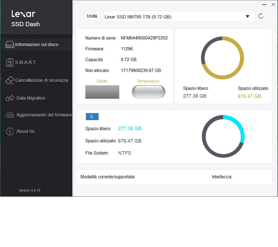

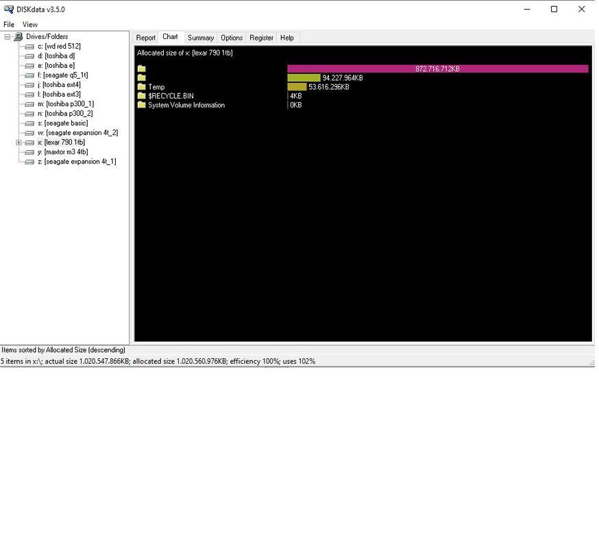

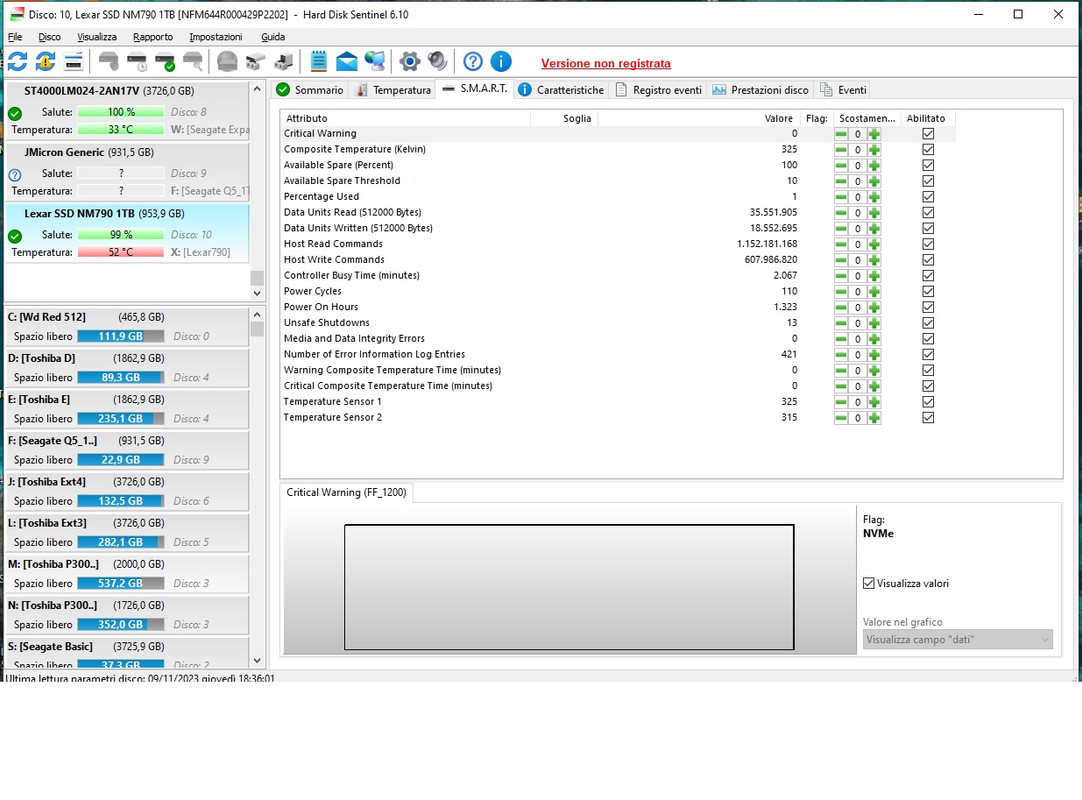

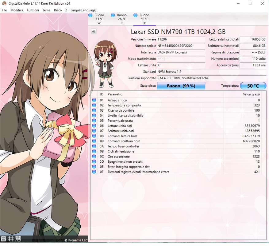

Comunque ecco le schermate :
CrystalDisk
Hd Sentinel
Lexar Dash ( che non mi fare nulla, lo smart dà errore, non mi permette la cancellazione sicura ecc ecc )
Potrebbe essere che Lexar Dash non funzioni bene per via del box , non saprei...
Adesso provo a ripartizionarlo ecc ecc
CrystalDisk
Hd Sentinel
Cmlslòslmsòsmòsòs
Allora, con mini tool wizard ho scancellato la partizione e brasato tutto scrivendo 0 e 1 , c'ha messo tipo 3 ore.
Poi c' ho ricopiato (quasi) tutti i file e rimesso ad immagazzinare e vediamo cosa succede.
Non capisco come potesse contenere file per quasi il doppio della capacità. Mi farebbe pensare a dei file " fantasma " e quindi corrotti ma sembra che non lo siano, o almeno per ora non ne ho trovati...
Boh...
Cksbsnsbsksnshsgsisbsjsbhzznskxnxb

SMART appostissimo.
E' probabile come hai detto tu che sia andata a farsi benedire qualcosa nella tabella e, per fortuna, non tutta ma solo i dati di capienza.
Per i box ti posso confermare, ne ho che vengono riconosciuti da Crystaldiskinfo o i loro tool ed altri che non c'è verso e compaiono con un generico driver del box stesso.
Tienilo sotto controllo.

Originariamente inviato da @Liupen Guarda i messaggi
Mi taccio dal criticare nuovamente Lexar e soci
SMART appostissimo.

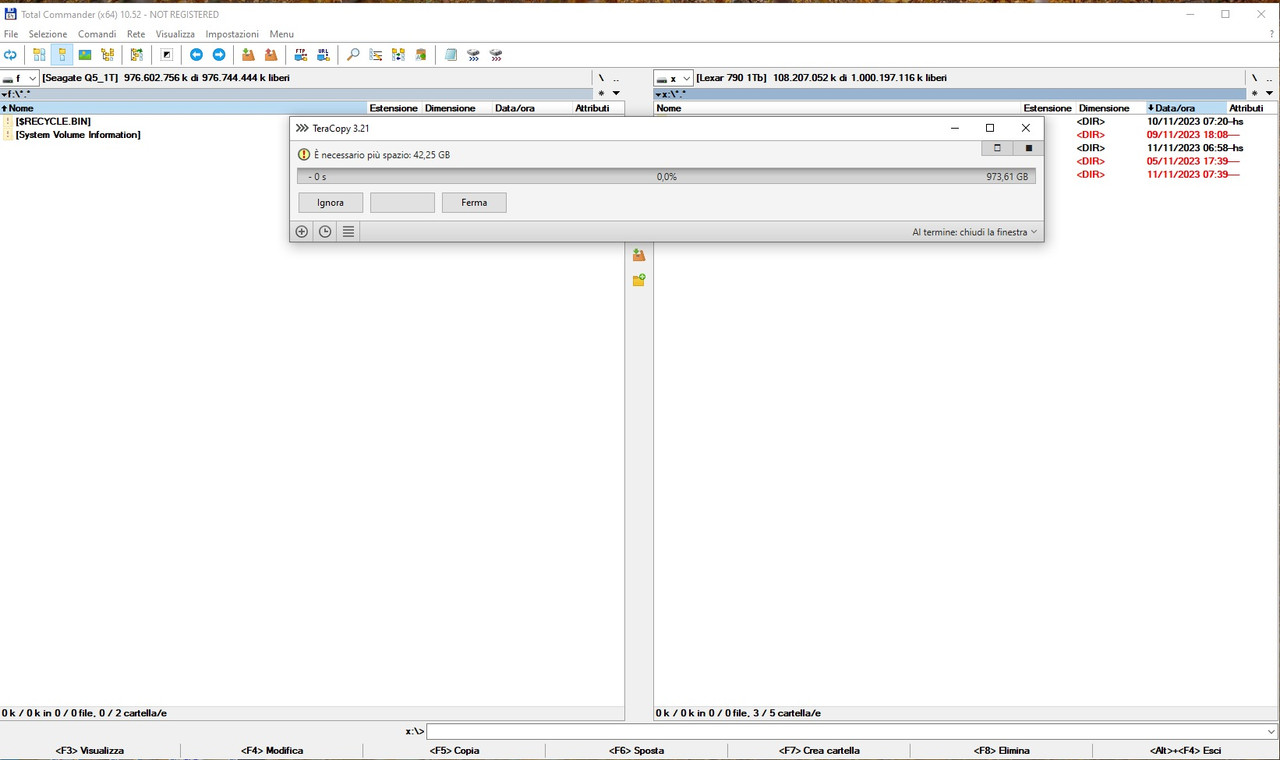

Comunque la cancellazione della partizione ed il low level format o quel che è non hanno risolto nulla. Si disconnette continuamente.
Ho fatto il reso su amazon, oggi glielo mando e me lo sostuiscono.
Poi se anche quello nuovo avrà problemi, vedremo...
Cioè ecco, ditemi voi, ha nuovamente sbarellato con la capienza :
Qui il mio vecchissimo ma affidabilissimo Diskdata dice che il SSD sta utilizzando il 102% della sua capienza
