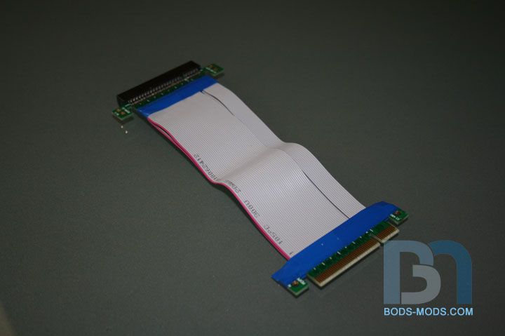

Capisco... so che esistono dei flat extention per gli slot pci-ex, così da poter spostare una scheda pci-ex in un altro slot.... sarebbe davvero interessante poter fare questa prova
Qualcosa come questa.
sì sarebbe interessante perchè ho 2 ageia pci express .
