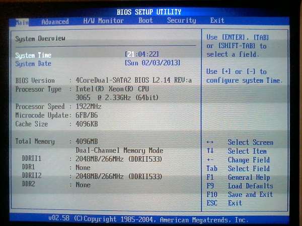

Disattiva cambio rapido utente in pannello di controllo tramite account utente, disabilita qualsiasi elemento addizionale installato inavvertitamente come toolbar, plug-in faccine.... ecc. Potresti anche eliminare il salvataggio dei punti di ripristino che cmq sia difficilmente risanerà eventuali problemi e introdurrà nuove complicazioni dovute al fatto che essendo pregressi ripristineranno un registro di sistema superato dall'aggiornamento del sistema e dei programmi presenti.
minori istanze superflue implica maggiore snellezza del sistema.
Fatto ciò verifica se la memoria scarseggia, nel qual caso utilizza moduli a 4GB riducendo l'aperture size a 32MB o 64 MB.
Benjamin Reilly è offline   Rispondi citando il messaggio o parte di esso
