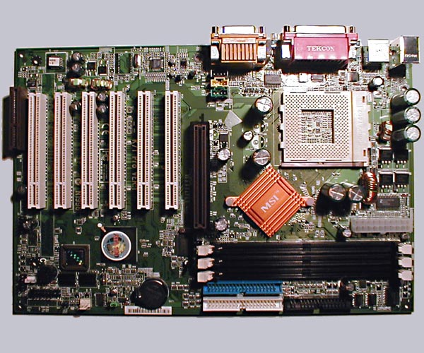

.. è impossibile montare un dissipatore girato di 90°, o nasce gia con le alette nella giusta direzione o lo attacchi col bostick... non ho messo la pasta perchè c'è gia sul dissipatore di serie...(versione boxed)
E' il socket ad essere ruotato di 90°
Lascia perdere, evidentemente non ha mai visto altre mobo oltre a quella che ha in vita sua ...
ESEMPI DI SOCKET RUOTATI DI 90° ( uno verso le PCI l'altro verso le porte esterne )
