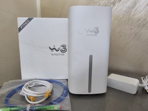

Router forniti attualmente:
Tp-Link XB432v
● ONT GPON integrato
● Porte: 1xLAN/WAN 2.5GbE, 3xLAN GbE, 2xFXS, 1xUSB, 1xGPON SC/APC
● WiFi 7 4x4
Il nuovo router WiFi 7, distribuito dal 9 Ottobre 2024
TP-Link XX800v
● Porte: 1xLAN/WAN 2.5GbE, 3xLAN GbE, 2xFXS, 1xUSB, 1xDSL, 1xGPON SC/APC
● WiFi 6 AX6000
● 2,4 GHz 4x4 802.11ax ; 5 GHz 4x4 802.11ax
● Modem VDSL/EVDSL
Thread dedicato TP-Link XX800v
TP-Link VX830v
Stesso chassis e caratteristiche del XX800v, ma con slot SFP al posto dell'ONT integrato
