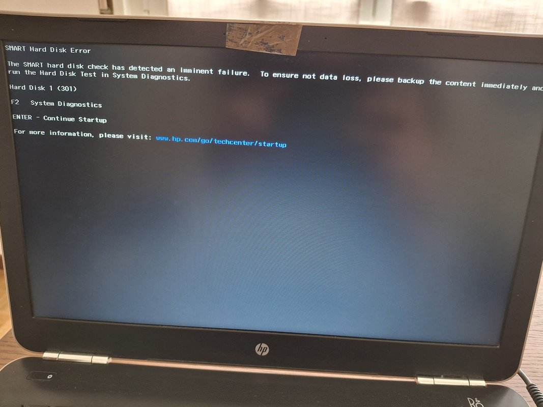

Ciao a tutti,

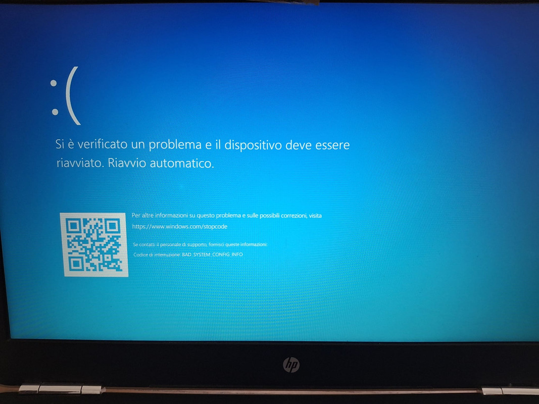

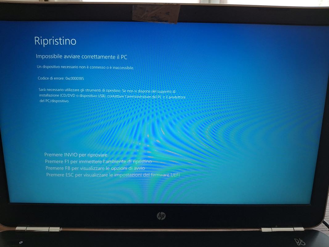

ho un HP Pavilion - 15-au116n acquistato a inizio 2017 e ieri sono incappato nel messaggio “SMART Hard Disk error…”, con annessi due Blue Screen dopo aver avviato il PC (come da screen sotto).
Ho letto online che alcune procedure suggerite in questi casi sono più o meno le seguenti (le ho messe non in ordine di priorità):
  • Fare backup (se puoi avviare il PC)
  • Fare test di diagnostica del HDD/SDD
  • Rimuovere e reinserire il disco rigido
  • Eseguire CHKDSK.exe (se puoi avviare il PC)
  • Ripristinare il BIOS
  • Modifica dell’ordine di priorità di avvio
  • Hard startup
  • Sostituire HDD/SDD
Prima di procedere con questa lista volevo chiedervi qualche consiglio: vanno bene queste operazioni? C’è qualcuna più utile o alcune proprio inutili? Quali sono le vostre esperienze in merito?
Domanda extra: non ho mai sostituito un HDD/SDD in un laptop e mi chiedo se ne possa valere la pena per un PC portatile di 8 anni o forse sia meglio comprare direttamente un altro laptop (visto che lo uso sia come PC personale che come eventuale sostituto al laptop aziendale).
PS: la batteria è morta un paio d’anni fa, quindi di fatto lo uso come PC fisso…probabilmente non è una causa ma può essere utile saperlo.
Vi ringrazio per tutti i suggerimenti che mi potete dare 😊 😊

Sarà schiantato l'hardisk. Una SSD sata3 da 1TB buona costa un centinaio di euro. Se lo aggiusti da te questa è la cifra massima che potrai spendere. Se lo porti a qualcuno invece ti ci devi poi far reinstallare il sistema operativo, i programmi, i dati sull'hardisk sempre se sono recuperabili in tutto o in parte, la pasta termica che dopo 8 anni sarà cemento, e con la manodopera ti partiranno altri centocinquanta euri o più.
Se non ti frega niente di recuperare i dati e non ci vuoi spendere soldi, regalalo a qualcuno che se lo aggiusta da se.

Come prove puoi fare una verifica test di diagnostica del HDD/SDD , in questo modo sei sicuro che il problema e il disco fisso guasto .
Se verifichi che il disco fisso e guasto puoi procedere con il backup dei dati sempre se il sistema operativo si avvia ancora , altrimenti per il recupero dati devi togliere il disco fisso dal portatile e collegarlo su un altro pc .
In seguito puoi sostituire il disco fisso con un altro nuovo o funzionante .

Grazie mille, ma quindi se il disco risulta guasto è possibile provare a metterlo da un altra parte e farlo funzionare per fare il backup?
Visto il potenziale costo in gioco mi sembra che sconsigliate di portarlo da terzi per una aggiustata...

Si il backup lo puoi fare anche utilizzando un pc diverso , basta che togli il disco e lo colleghi su un altro pc .
Cambiare un disco e un operazione abbastanza semplice , la puoi fare anche tu seguendo un eventuale guida che trovi su internet , in questo modo risolvi il problema solo con il costo del disco nuovo .
Il pc e comunque un po vecchio quindi dovresti valutare se procedere con la riparazione o sostituirlo del tutto , dipende piu che altro come utilizzi il pc e se hai la disponibilita economica per un pc nuovo .
Se fai i test e riesci a capire il problema puoi valutare bene se spendere soldi per la riparazione o comprarlo nuovo .
