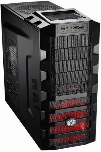

CASE: Cooler Master HAF 922

USB: 2 da collegare al pannello frontale del case (HAF 922, non avevo specificato il case). Dietro ora ne ho 8 di cui 2 3.0 ma solo quelle di mouse e tastiera sono occupate.
