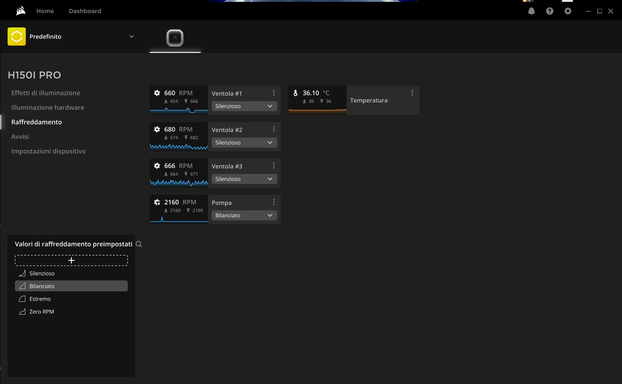

Poichè ci lavoro molte iore al giorno con il PC, il rumore delle ventole incominciava a darmi fastidio.
Allora ho messo da "Bilanciato" a Silenzioso" e il rumore delle ventole è diminuito ma il calore è un po' aumentato.
Allego varie foto per far capire meglio e vorrei un consiglio se posso continuare a lasciare le ventole su "Silezioso".
A volte faccio editing video e la CPU e GPU sforzano di più.
Questa foto si riferisce a quando ho messo "Silenzioso" ma senza alcun lavoro da parte del PC.
Questa foto si riferisce a quando ho messo "Silenzioso" ma mentre usavo esportare clips dalla timeline del software di editing video (Edius 9).
Queste sono le temperature mentre stavo facendo editing video.
La mia domanda è:
potrei lasciare l'opzione "Silenzioso" senza dannegiare i vari componenti del PC?
Potrei lasciare "Silenzioso" anche nei mesi più caldi dell'anno?
Grazie per i vostri graditi consigli.

La temperatura della cpu va bene, invece quella del liquido è decisamente alta, soprattutto quando è sotto sforzo.
In estate non potrai sicuramente utilizzare quel profilo.
Prova a lasciare le ventole in "Silenzioso" e cambiare la velocità della pompa almeno a "Bilanciato" o se non ti da fastidio "Estremo" e vedere se la situazione migliora.
Disinstalla il vecchio Corsair Link ed utilizza solamente il programma iCUE, dalla Dashboard puoi sempre monitorare le varie temperatura della cpu / schema madre ecc.

Scusa la mia ignoranza ma non ci capisco nulla, ma proprio nulla. La temperatura indicata con 47.10 è quella lìdel liquido?
Originariamente inviato da cica88 Guarda i messaggi
Quale è l'interfaccia per cambiare la velocità della pompa? E' quella dove al centro c'è un ottagono con la scritta "Corsair"? Ma come si fa per cambiare questa velicità?

Si, nelle prime due foto la voce a destra “Temperatura” è riferita al liquido del H150i.
Ed è decisamente troppo alta, neanche in estate quando avevo 33°C in stanza e la RTX2080Ti che buttava aria rovente all’interno del case, avevo quelle temperature.
Originariamente inviato da FoxesHunter Guarda i messaggi
Si, nella schermata delle prime due foto, basta che clicchi con il tasto sinistro del mouse sulla voce “Pompa” e dal riquadro sotto imposti “Bilanciato” oppure “Estremo”.

Ti confermo che la temperatura che vedi è quella del liquido all’interno del dissipatore.
Prova a vedere a che temperatura arriva quando lavori, sia del liquido che della cpu.
Se non ti dà fastidio prova a mettere la pompa subito alla velocità “Estremo”, non farti spaventare dal nome, la pompa è stata progettata per lavorare sempre a quella velocità.
Utilizzo da quasi cinque anni sul muletto un H100i GT sempre alla velocità massima e non perde un colpo.

La temperatura del liquido non dovrebbe mai superare i 50 – 55°C.
Cosa significa "se non ti da fastidio"? Che fastidio potrebbe dare?
Rumore, ad alcuni può dare fastidio.

Ho eseguito 2 test:
1) ho messo le ventole su "Bilanciato" con la Pompa su "Silenzioso" ed ho ottenuto questi valori:
2) ho messo le ventole su "Silenzioso" e la Pompa su "Estremo" ed ho ottenuto questi valori:
Mi sembra di capire che devo per forza sentire il rumore delle ventole ancora per molto tempo.
Una curiosità: nel vecchio software che ho disinstallato vedevo che il sensore "Temp #7" della mobo era a 68°, con questo software non lo vedo perchè non vengono mostrati tutti i sensoni. Forse devo fare qualche consifurazione?

Con le ventole su Bilanciato è tutta un’altra cosa.
Eventualmente puoi creare una curva personalizzata delle ventole, in modo da raggiungere un compromesso tra rumore / temperature.
Oppure sostituire le ventole standard con un modello più performante, ad esempio delle Noctua NF-F12 PWM.
