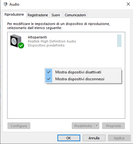

Con cuffie inserite, non mi rileva alcun dispositivo:
Preciso che le cuffie funzionano anche se non rilevate dal sistema. Semplicemente è come se queste bypassino gli altoparlanti e diventino loro gli altoparlanti stessi. Non so, mi viene da pensare a qualche impostazione dal bios sulla porta 3.5mm, ma forse non c'entra nulla.

Se provi a disattivare gli altoparlanti, dalla finestra ultima che hai postato, cosa succede ?
Se vai in Impostazioni, scrivi nel rettangolo della ricerca > Audio
e vai alla voce Scegli dispositivo di output, che voci hai ?
Scommetto solo altoparlanti.........
Si ovviamente, c'è la finestrella che si vuole aprire ma come scelta ha solo altoparlanti.
