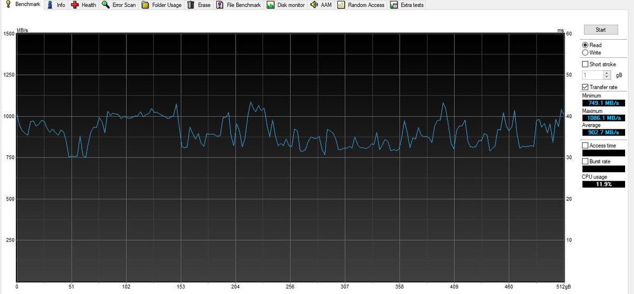

Il PCIe 2.0 fornisce 500mb/sec di transfer rate per ogni lane di connessione. Siccome gli SSD m.2 usano 4 lane mi sono aspettato si vedere una saturazione del PCIe a circa 2000mb/sec in lettura e invece va poco più di 1000/1200mb/sec. Premetto che la scheda madre ha anche uno slot NGFF nativo ma è ancora più lento , per questo motivo ho utilizzato un adattatore che permette di utilizzare il disco m.2 direttamente su uno slot PCIe 16x. Questo adattatore non ha nessun tipo di controller che potrebbe spiegare un eventuale ulteriore collo di bottiglia ma è un semplice convertitore di socket ed è visibile su https://www.amazon.it/gp/product/B07GWNB1CX .

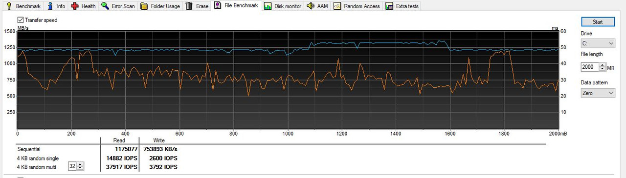

Allego foto del benchmark con HD tune.
Ho dato un occhio nel bios ma non mi sembra esserci qualcosa che giustifichi questo blocco.

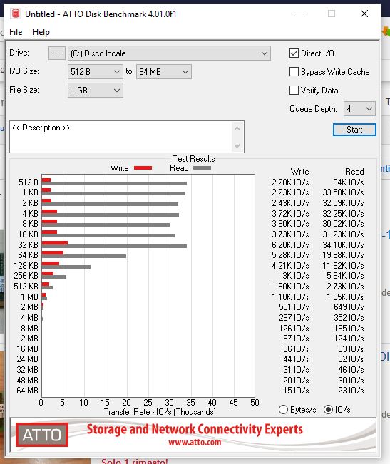

Ho eseguito il benchmark con ATTO ma la situazione non cambia. Non credo che il problema sia in HD tune. I casi poterebbero essere due: o l'adattatore per qualche motivo utilizza solo 2 dei 4 lane del pcie 2.0 oppure il collegamento tra nvme e pcie sta funzionando i modalità pcie 1.0 che non mi spiego però come sia possibile questo visto che ne bios non mi pare aver visto impostazioni sul PCIe che regolano questi parametri.
