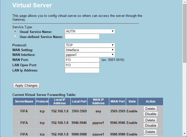

Salve a tutti ho un problema con le porte del router,almeno credo..
nel senso...io credo di aprirle,perche' in alcuni giochi vedo la differenza tipo fifa16...pero se provo a testare con il sito canyouseeme.org mi da timeout.
il mio router è Asus DSL-N12 E
immagine imp. porte.
qualcuno mi puo spiegare se è normale che il sito mi da timeout?
Calcolando che ho spento il router tolto,messo un netgear di qualche anno fa,aperto delle porte fatto lo stesso test,e mi da timeout...
allora che sia la telecom che blocca tutte le porte??puo' farlo? da remoto sulla mia mia linea(non sul router ovvio)
chiunque abbia un ipotesi o una riposta è ben accetto qui.

Ciao, in LAN Ip Address devi mettere l'indirizzo IP della console, computer che sia

Purtoppo i termini ingannano, il router non apre un bel nulla, il router forwarda la porta su un ip-address, poi ci deve essere una applicazione su quel ip-address che apre la porta
vedo udp 3000-33499, le porte udp non sono testabili.

grazie degli interventi ma ho provato anche su porte TCP
stesso risultato,il fatto è che The Division (oramai Beta chiusa)mi dava errore server non disponibili,quando tutto il mondo stava giocando :C
queste sono le mie porte aperte,mi ricordo che col vecchio router di 10 anni fa tutti sti problemi non li avevo aprivo la porta testavo dava ok...
