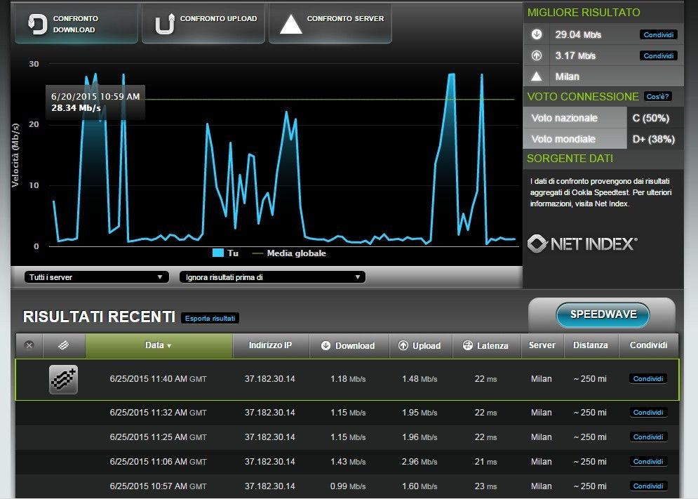

Questa, per chiudere, è una panoramica della velocità di download vodafone dell'ultima settimana. [I picchi di oggi sono stati ottenuti con cavo ethernet, il resto è tutto wifi]
