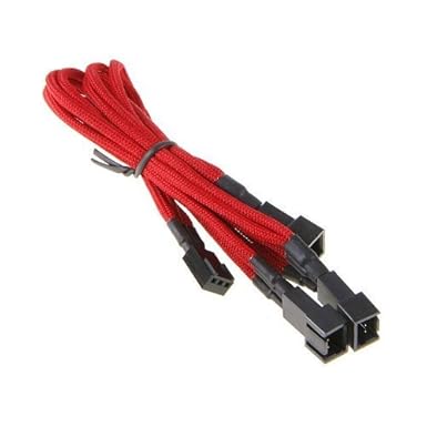

- Visto che tranne le due 80 zalman che sono molex le altre sono tutte alimentate 3/4 pin dovrei collegare 6/7 ventole alla mobo. Solo che sulla z87 ho le due cpu fan che vanno per h60 e una ventola e altre tre prese fan. Quindi ne mancano da collegare 1/2, come faccio? Mi serve per forza un fan controller o esistono cavi sdoppiati per poter collegare più ventole a una linea?
Ci sono semplicissimi sdoppiatori come questo da pochi centesimi:
Per le ventole, ti consiglio di tenere questa configurazione

Akasa FLEXA FP5
Che dici di questo? Almeno sono a posto a vita
Per un buon cablaggio non è male visto che posso addirittura collegare tutte le ventole in un solo slot sulla mobo...che le controlla giusto? O vanno a palla come se collegate solo all'alimentatore?

Diciamo che non consiglio questa scelta, i motivi sono due:
  • In generale non è buona norma collegare troppe ventole allo stesso attacco, ci sono dei limiti, che però grazie all'attacco MOLEX possono essere aggirati, quindi questo è un motivo minore;
  • Più grave il fatto che ogni attacco delle ventole abbia solo 2 pin, come si vede in foto, il che significa che alla scheda madre non arriveranno informazioni sulla velocità delle ventole e quindi probabilmente andranno semplicemente tutte al massimo;
Quando ci sono così tante ventole da collegare un economico rheobus (fan controller) è decisamente più indicato.

Penso di optare per questo AKASA doppio PWM cosi attacco le due ventole sul radiatore alla presa cpu/fan. E tenendo una sola 140 sopra ho gli slot giusti..
Sicuramente è una scelta migliore

Grazie mille di tutto! Ho deciso di optare per lo splitter, in futuro se alla 140 sopra il case vorrò abbinarne una seconda prenderò un fan controller..

Ciao, ritorno con le mie domande
Che ne pensi di questo: BitFenix BFA-MSC-3F33F60RK-RP cable interface
Sto sistemando per bene le ventole visto che sto facendo OC e devo migliorare le temperature. Purtroppo un rehobus non mi ci sta visto che gli slot da 3.5 li ho tolti per mettere una ventola 140 e l'unico libero c'è il lettore dvd. Domandone se a quello splitter da tre (tutti a 3pin) ci attacco due ventole da 140 led e una da 120 dalla modo arrivano abbastanza volts?? O è meglio attaccarci 3 da 120 (due a led)??

Tre ventole su un unico connettore (per di più a LED) non sono consigliate, però non si può dire a priori se andranno oppure no. Valuta tu, sinceramente non sono convinto sia la soluzione migliore ma ho anche qualche dubbio che possa avere problemi, probabilmente andrà normalmente anche con tre ventole collegate.
Ok capisco, cmq lo provo visto che vorrei mettere la seconda ventola frontale perchè la scheda video taglia il flusso d'aria che arrivava dalle due ventole di immissione (fondo case e frontale bassa) limitando il ricircolo d'aria fredda. Spero cosi di giovarne in temperature
Grazie mille, una volta provato scrivo se funziona bene o no.
