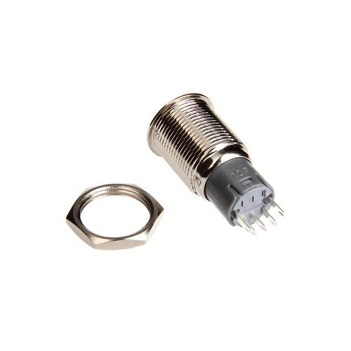

E' più semplice di quanto possa sembrare:
Questo è il pulsante come ti arriva :
Questo è il cavetto in dotazione :
QUI trovi i pin del pulsante (vedi NO e C) ?
Semplice schema per collegare il cavetto ai relativi pin del pulsante e della scheda madre :
