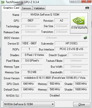

Messaggi: 5
questo è il risultato XD mi sai illuminare?

Originariamente inviato da efus Guarda i messaggi
Ciao, mi ricordavo ci fosse qualche voce in gpu-z dove era specificato se la gpu fosse montata su modulo mxm ma non sono riuscito a trovarla.
Comunque sono certo al 90% che la tua vga non può essere sostituita, infatti controllando su questo sito specializzato in gpu mxm, nella lista dei laptop che supportano tale architettura non figura alcun Compaq.
Inoltre, per quanto ne so, pochissimi notebook Hp sfruttano questa tecnologia mentre la maggiorparte di essi ha la gpu saldata alla scheda madre. Non mi è mai capitato di sentire, invece, di un Compaq che appartenga a quella stretta cerchia di notebook della prima categoria.
Spero di esserti stato d'aiuto.
