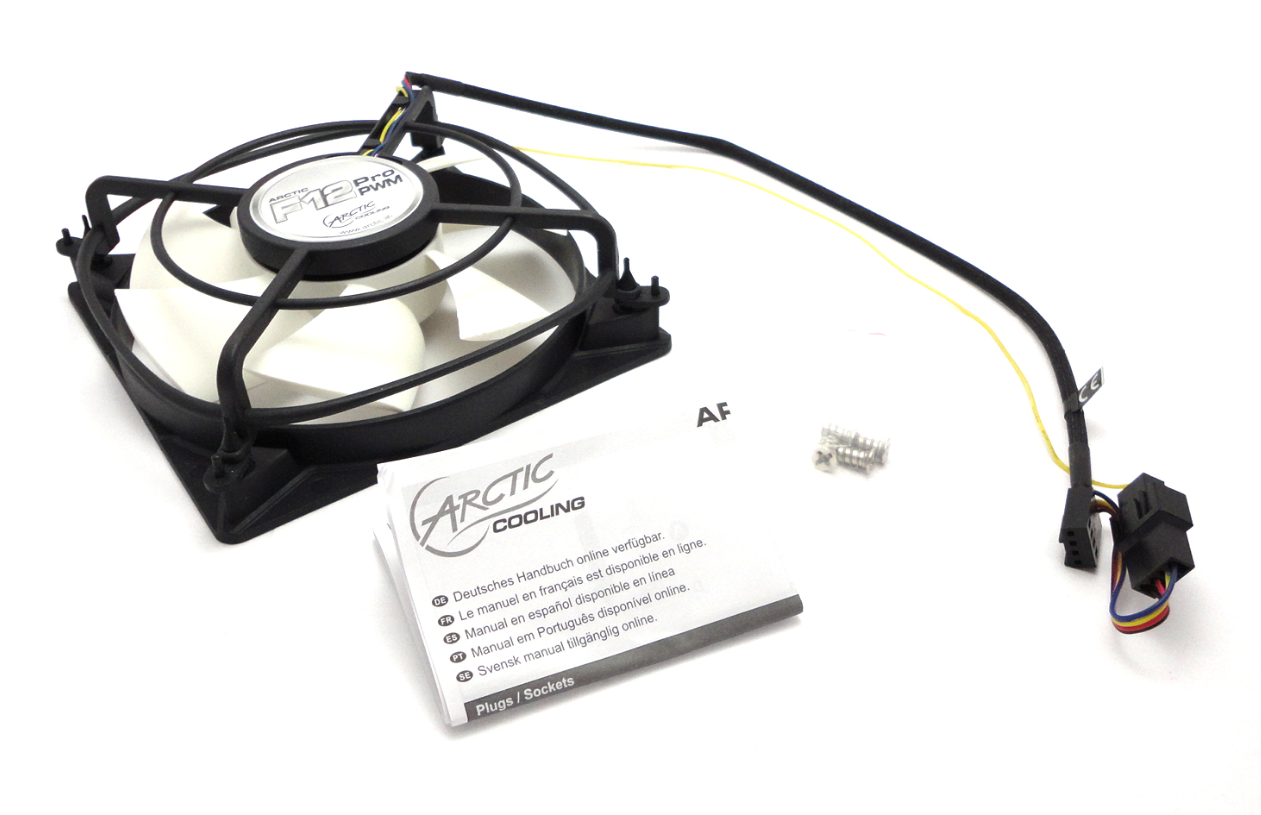

Comunque lo sdoppiatore della f12 pro forse non è quello li (magari ho capito male) , l'attacco sembra essere questo qui invece .
http://forums.tweaktown.com/attachme...g_f12pwm_3.jpg

Se ho capito bene dovrei collegare prima la ventola con il connettore 4 pin e poi la ventola del dissipatore allo sdoppiatore (quello in foto) ? E quello a 3 pin ? Devo collegarlo pure ?

La funzione dovrebbe essere identica anche se nella foto che hai postato nello sdoppiatore uno dei due capi è senza cavo giallo ovvero senza segnale tachimetrico quindi non è un semplice Y infatti ha il segnale (cavo giallo) che esce e va montato su una presa 3 pin sulla mobo, comunque sul sito dicono che è incluso il "PST" quindi credo sia quello.

Io ho visto un video di un unboxing della f12 pro PWM e nella scatola c'è solo la ventola , le viti e il manuale d'installazione , e l'attacco è quello della foto che ho postato .
Ma posso stare tranquillo anche collegando il dissipatore della CPU all'attacco della ventola e non direttamente al CPU-FAN della mobo (scusami se mi son spiegato male ma non so come dirlo in modo più chiaro XD , collegare la ventola con quell'attacco al CPU fan e il dissipatore allo sdoppiatore ? )

Allora se il cavo è quello della foto devi :
1) attaccare quel cavo alla presa CPU_FAN della mobo
2) attaccare la ventola del dissipatore alla presa che ha 4 cavetti (anche quello giallo) così la scheda madre rileva gli rpm del dissipatore
3) attaccare la F12 pro nell'altra presa (che non si vede nella foto) che avrà 4 pin ma SOLO 3 CAVI (mancherà quello giallo)
FINE
così facendo però non hai l'indicazione degli rpm sulla seconda ventola, quidi devi collegare il cavo giallo (con spina a 3 pin) ad una presa a 3 pin sulla mobo, NON E' NECESSARIO.
Altrimenti puoi fare a meno di usare il cavo e attacchi il dissipatore nella presa CPU_FAN e la F12 nella presa SYS_FAN2 e le controlli separatamente.

Ma se lo collego in questo modo ?
http://3.bp.blogspot.com/-YgsdRkLDzr...tw/s1600/a.PNG
Praticamente il cavo a 3 pin con solo il cavo giallo collegato allo sdoppiatore e il cavo 4 pin "principale" lo collego all'attacco SYS_FAN2 4 pin e non al CPU_FAN che lascio solo per il dissipatore , potrei comunque controllare manualmente la ventola o si regolerebbero in automatico ? (Se si con quale programma ? )

Si, se lo colleghi così avrai le due ventole indipendenti, si controllano o dal bios o con programmi del produttore (almeno per la mia mobo c'è un programma asus che mi permette di creare profili ventole personalizzti).
Altrimenti colleghi il cavo della F12 alla CPU_FAN e il dissipatore alla presa con 4 fili e il cavo giallo non lo colleghi da nessuna parte, non collegare il cavo giallo significa che la mobo prenderà come riferimento di velocità di rotazine solo gli rpm della ventola del dissipatore. fai delle prove e vedi come ti trovi, se poi vuoi vedere la velocità della F12 attacchi il cavo giallo ad una presa della mobo e controlli se con questo metedo la F12 va alle velocità che ti interessano.
