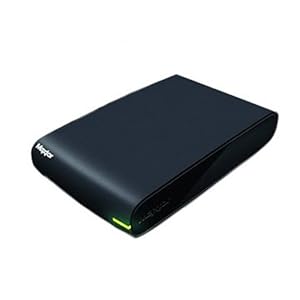

salve a tutti, purtroppo mi è accaduto un dramma, mi è caduto un Hd esterno maxtor da un tera, ho provato di tutto ma non riesco a farlo funzionare, quando lo attacco da usb, fà un rumore strano, il led si accende, ma il computer non lo rileva, mi sà che è saltata la meccanica, come posso fare per ovviare al problema, avevo su 680 e passa giga di roba, vi prego aiutatemi...

grazie ragazzi, però come dovrei fare, per attaccarlo a un pc?? fate conto che per ora posseggo solo un portatile
l'hd è questo http://www.google.it/imgres?hl=it&sa...0&tx=126&ty=58

forse non hai capito che si intente... l'hard disk in questione è un hd esterno, questo
e si parla di aprire il box, non l'hd

il soggetto è nel primo post, si parla di hard disk esterno, è stata anche postata l'immagine per chiarezza.
@jack.84: quello che intende BlackW nel caso tu fossi davvero poco pratico, dopo aver smontato il box esterno ti dovresti ritrovare in questa situazione, solo con l'hard disk
che poi dovresti attaccare direttamente a un pc fisso
