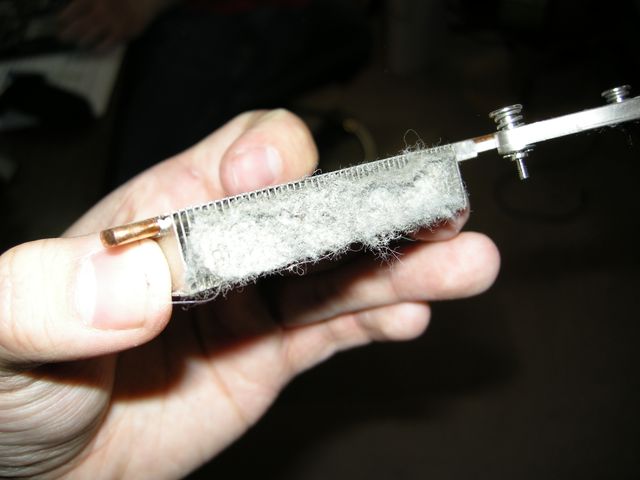

Se non è un problema di processi ,che ti fa schizzare la cpu al massimo potrebbe essere un problema di polvere tra il dissipatore , prova a vedere anche se la ventola gira , ad un mio amico sullo stesso portatile , non si avviava neanche piu ! Cmq non è normale perche a quella temperatura vanno in protezione .
http://krhainos.tk/fuzzyheatsink.jpg

Grazie.
La ventola la sento girare ma credo vada piano, la sento appena.
Mi sa che è il caso di portarlo in assistenza.

Finalmente ho risolto del tutto.
Avevo due problemi in pratica.
Il primo riguardava il bios, ed infatti aggiornandolo le temp si sono abbassate di parecchio ma erano ancora abbastanza alte anche se il computer non si spegneva più.
Il secondo problema era la polvere sul dissipatore, dopo aver usato una bomboletta di aria compressa le temp sono tornate normali tra 40 e 50 gradi max.
Grazie a tutti per i suggerimenti.
