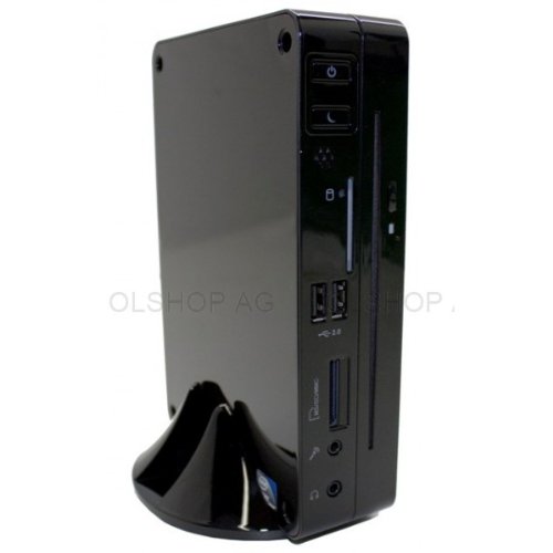

Io ti consiglierei queste soluzioni :
2 Pc Armadio
(Sono dei barebone percui deve installare solo ram e hd, semplicissimo)
- Barebone nT-535 Intel Atom D525 dual core : 147,16 €
(Case + Alimentatore + Scheda Madre + Processore Intel Atom D525 + Card Reader + Wifi + Scheda Video Intel Integrata)
- Memoria Ram SO DDRII PC800 2GB CL6.0 Crucial : 16,67 €
- Hard Disk HD2,5 320GB Samsung HM321HI 8MB SATA : 32,22 €
Totale 2 Pc : 392,10 €
Pc Multimediale
- Barebone nT-A3500 AMD E350 dual core : 170,53 €
(Case + Alimentatore + Scheda Madre + Processore AMD E-350 Dual-Core + Card Reader + Wifi + Scheda Video AMD Radeon HD 6310)
- Memoria Ram SO DDR3 PC1333 4GB CL9.0 Crucial : 19,79 €
Totale Pc Multimediale : 222,54 €
Oltre a questi, prendi anche questo masterizzatore magnetico, modello specifico per questi Barebone e lo puoi agganciare al pc nel momento in cui ti serve di utilizzarlo.
Naturalmente lo puoi utilizzare con tutti e tre i pc, perchè esternamente sono identici.
- Dvd RW NETDVD 8x,extern,slim black : 38,58 €
I 3 Barebone
E con il masterizzatore magnetico agganciato :

Bhe, per i 2 pc "da armadio" l'atom va bene come processore, ma perchè spendere 200 € in più se aggiungendo tu hd e ram puoi risparmiare ?
Per quanto riguarda il pc multimediale invece, la scheda video integrata nell'apu e-350 è nettamente superiore all'igp hd4200 e ti riproduce fluidamente filmati anche a 1080p ma consumando molto ma molto meno..
Tutto il sistema in full non consumerà mai più di 40w ..
Ha dimensioni molto contenute e volendo col l'attacco vesa lo puoi montare direttamente dietro al televisore da 46" ..
E a torta finita hai risparmiato 250 €
