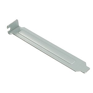

E' la staffa metallica che rimuovi per inserire le schede negli slot, per intenderci sono queste:
Le mie erano a diretto contatto con il pcb della scheda madre ma su una parte che apparentemente non conduce corrente, ho provato comunque a rimuoverle.
Potresti anche provare a rimuovere la maschera che poggia sui connettori usb, ethernet ecc.
Prima avevo tentato di tutto, lasciando solo mb e psu sul case il problema si presentava lo stesso.
Dovresti tentare anche tu così, togli fisicamente ogni elemento, cavi dati e cavi tra case e mb, compresi i collegamenti esterni usb etc e prova ad accendere la macchina con un ponticello.
