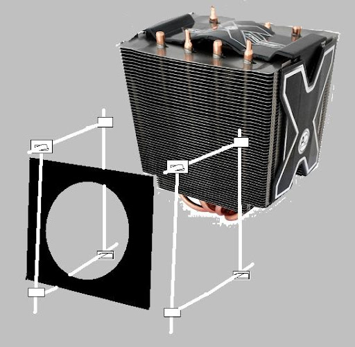

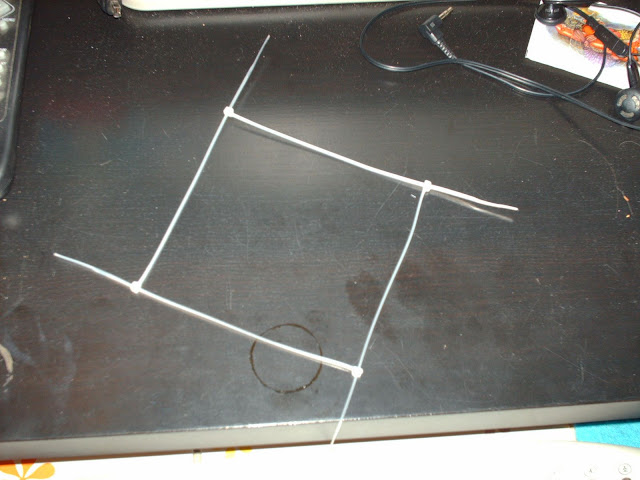

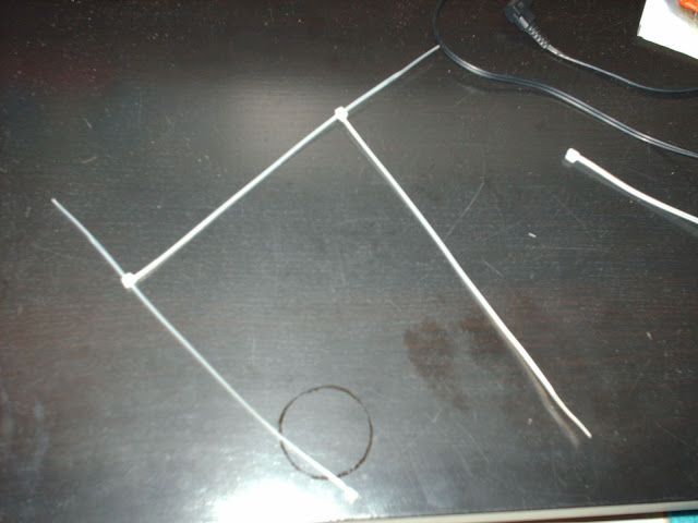

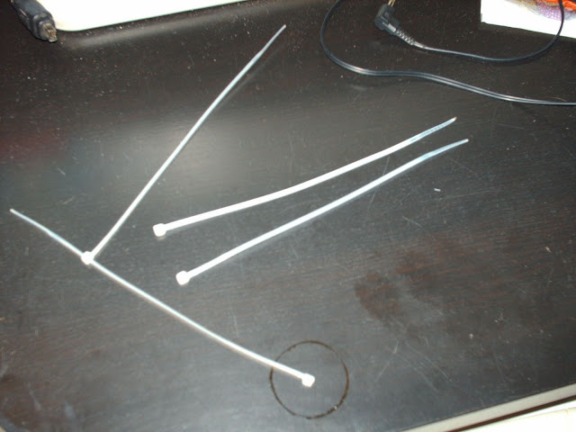

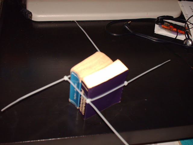

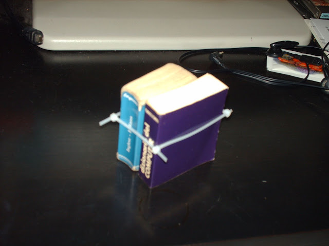

Si, ma solo dalla parte destra (lato RAM) perchè dall'altra parte se hai la ventola sul case in estrazione sarebbe inutile e forse impossibile. Un metodo per il montaggio potrebbe quello che ho usato io per montare la ventola sul dissi della mia gpu:
http://picasaweb.google.it/113260555...17412255448850
Se ti procuri una ventola del tipo:
http://www.arctic-cooling.com/catalo..._48_70&mID=453
usando 4+4 fascette puoi unire le fascette in modo da formare due quadrilateri che andrebbero a serrare il supporto della ventola sul dissi.
Con una lima ho creato sul supporto delle cavità per guidare le fascette (non so se dalla foto della scheda video si capisce).
Comunque ti ho fatto uno schizzo del metodo che ho usato adattato al tuo caso:

Messaggi: 468
mmm
un po ci ho capito un po no
be intanto mi procuro la ventola poi ci proverò!

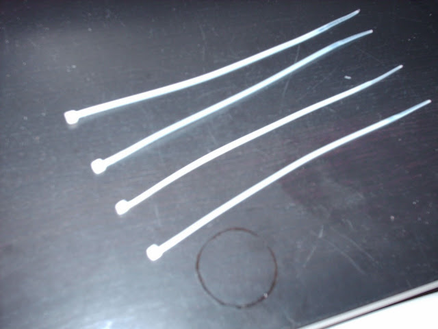

Mi sei costato 4 fascette!

xD scusa per le fascette xD
cmq grazie mille ho capito perfettamente.
ma la plastica delle fascette non si scioglie con il calore della cpu?

Figurati per le fascette, le ho comprate dai Cinesi, 100 fascette 80 cent.
Guarda, se si sciolgono le fascette allora devi preoccuparti anche per la ventola e tutte le altre parti in plastica del dissipatore...vai tranquillo, sulla mia gpu va tutto bene.
Se proprio ti vuoi divertire (x toglierti ogni dubbio) fai bollire dell'acqua in un pentola e ci metti dentro delle fascette e le tieni per 10 min (un tempo a caso) poi le fai scolare e vedi se si sono cotte o sono ancora al dente!
