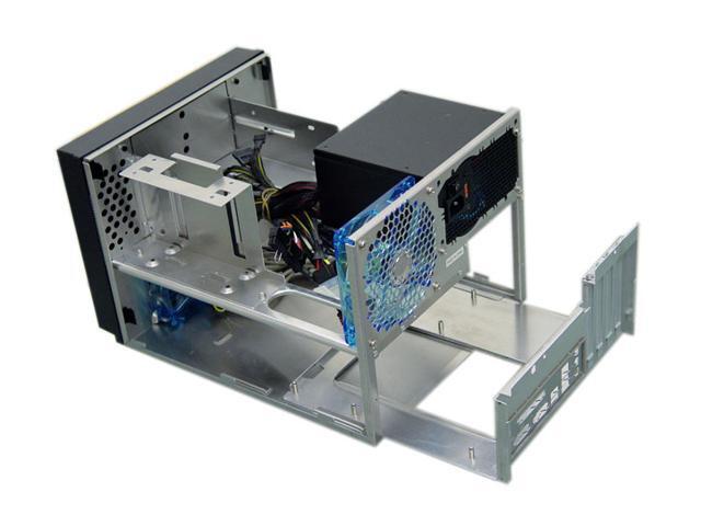

Ciao a tutti ragazzi, sono nuovo del forum ma seguo i vostri articoli e il vostro forum da tempo.
Dopo aver visto una vecchia discussione di Brolente sul mod di un AeroCube e dato che devo assemblare un nuovo pc mi era venuto in mente di assemblarlo in un case per HTPC (non l'AeroCube), vi posto di seguito le componenti che avevo intenzione di montare:
Case + Alimentatore: Apevia X-QPACK2-AL/500 + Alimentatore 500Watt Integrato (Dimensioni: A-22.86cm L-28.45cm P-37.34cm circa)
Scheda Madre: Asus Rampage II GENE
Processore: Intel Core i7-950 3.06GHz
Memoria Ram: Corsair XMS3 6GB (3x2GB) DDR3 1333Mhz + Dissipatori Integrati (TR3X6G1333C7 G)
Scheda Video: EVGA GeForce GTX 275 FTW 896MB
Scheda Audio: SupremeFX X-Fi 8 Canali Integrata
Masterizzatore DVD: LG GH22NS50 Black
Hard Disk: Western Digital Caviar Black 500Gb
Fan Controller: Scythe KQ01-BK 3.5"
Raffreddamento: Cooler Master R4 Series 120mm 2000rpm 90CFM (Blue LED - R4-L2R-20CK-GP)
Multimedia: Antec Elite Veris Multimedia Station (0761345-75223-7)
Dissipatore Cpu: Gelid Silent Spirit
Ho messo tutte queste componenti in un carrello temporaneo di un buon negozio online (che da regolamento non posso citare per non fare publicità occulta), in totale il tutto viene sui 1600Dollari che equivalgono a circa 1100Euro ma bando alle ciance, non è per questo che ho iniziato questa discussione, cosa dovete fare? Leggete questi punti e lo saprete
1) Il case mi piace un sacco esteticamente e le dimensioni sono ottime, un bel "cubetto", volevo chiederti se l'alimentatore integrato basterà ad alimentare tutte le mie componenti, io sono andato su PSU Calculator ho inserito tutto (e anche qualcosina in più) e pur mettendo TDP 100%, le componenti su peak load e aggiungendo il 20% nella tendina dell'invecchiamento mi ha toccato massimo 480Watt, ditemi cosa ne pensate e se non va bene consigliatemene uno migliore compatibile al case.
2) Accetto consigli su dissipatore cpu (tra tutti è il più importante che mi interessi, compatibile con socket1366 e compatibile con il case sopratutto), masterizzatore cd\dvd, dispositivo multimediale da 5.25", fan controller (4 regolatori almeno) da 3.55", eventuali dissipatori per memoria ram (migliori degli stock che sembrano "un'armatura" della memoria per intenderci) e scheda video.
3) La ventola della Cooler Master che vedete in lista andra a sostituire la ventola posteriore da 120mm, è presente una ventola anche nella parte anteriore del case da 80mm, consigliatemi una buona ventola da 80mm leddata blu con buona portata d'aria e rumore non troppo elevato al 70-80% di prestazione.
4) Secondo voi riuscirò a mantenere delle buone temperature con il sistema di sopra? Ho intenzione di montare obbligatoriamente un dissipatore che non sia quello stock sulla cpu, la ram non penso che si surriscaldi molto e comunque possiede gia dei dissipatori stock che qualcosa la faranno (anche se come detto prima accetto consigli su questo), ciò che ho paura scaldi troppo è la scheda video che non so come raffreddare, considerando la sua posizione e il fatto che per lunghezza entra nel case con circa 1,5cm di spazio avanzato (cioè ci entra precisa precisa). Avevo intenzione, ma solo nel caso in cui trovassi qualcuno che ci sappia fare, di fare dei buchi sul plexy laterale e magari anche in alto in posizioni ancora non ben definite, ma ovviamente almeno per i pannelli laterali sarebbero speculari, per poter montare altre ventole che raffreddino il sistema, voi che ne dite? Eventualmente che procedure bisogna eseguire per modificare il plexy in modo che possa accogliere delle ventole?
Per ora non mi vengono in mente altri dubbi, lascio a voi i consigli, ovvio che ognuno è libero di rispondere ai punti che preferisce e non per forza a tutti in blocco, inoltre è permesso dare pareri e consigli anche su cose che non ho espressamente richiesto Vi ringrazio tutti in anticipo per il tempo che perderete nel rispondermi

Come hai visto nel mio 3d io ho in mente la tua stessa idea, pero' con case HTPC piu' grossi..... Il tuo mi sembra veramente troppo piccolo, bho di la' gia' mi sconsigliano di farlo immagino nel tuo caso....

Mettere un i7 li dentro è pazzia Fidatevi entrambi

Ma allora secondo voi perchè stanno producendo MB per HTPC con socket per gli i7? Pensate a una prospettiva come questa (riferita al case che ho scelto):
Plexy sui due lati forato in posizione centrale versio il basso, per adattare ventola da 92 o meglio 120mm in entrata, una che butta aria fresca su scheda video ed una su scheda madre, ventola anteriore 80mm in entrata, ventola posteriore 120mm in uscita, forare plexy superiore al centro esatto per creare lo spazio ad una ventola molto ampia in uscita, un buon dissi per cpu, scheda video abbondantemente raffreddata dalla ventola sul plexy, dissipatori per la ram meglio qualcosa in rame che ulteriori ventole che possano scombinare i flussi d'aria ed eventuale dissipatore attivo per northbridge. Con una cosa simile pensate che non sia possibile montare la mia configurazione? Lo so che implica un mod del case però pensate come se fosse così e ditemi le vostre conclusioni

lo fanno perche fa figo gli i7 sono principalmente CPU da server
molti comprano la Rampage Gene perche da i vantaggi in Oc di una REXII e costa meno e poi la mettono dentro un cese come il 1200 o l'haf932 o al massimo ci metto il liquido e rafreddano il tutto con un bel rad tirventola
EDIT: dai uno Guardo a questa Review http://www.hwupgrade.it/articoli/sis...ile_index.html

tra laltro risparmia pure un 250€ e prendi un 920
340MHz te li bevi in Downvolt

il problema più grande per questi processori è il dissipatore
ad occhio in quel case non si hanno più di 10CM di spazio pe l'installazione e il dissi che hai scelto primo non ha il supporto a 1366 e secondo è troppo scarso
in quello spazio l'ideale sarebbe un AXP-140, 7cm senza ventola più una vantola ad alta pressione come una S-flex 1600RPM, ma la staffa per i7 di questo dissi è difficilmente reperibili e il corrispettivo Noctua non ci entra ( NH-U12P 13cm altezza)
Cmq portare un i7 a 3GHz è più che sicuro e non troppo complicato
secondo me per un HTpc di quessto livello il case ideale è un Antec Fusion MAX
http://www.antec.com/Believe_it/product.php?id=MTM5OQ==
investendo nel case i soldi risparmiati sulla CPU puoi montare il dissi che vuoi, la mobo che vuoi e sbizzarirti in OC

Mi dispiace contraddirti ma ho cercato su internet e sembra che quel case abbia il supporto, guarda qui ad esempio. In ogni caso so che non è un granchè l'avevo preso così in via del tutto temporanea perchè di certo è migliore dello stock di intel, ho chiesto infatti consigli sul dissipatore nel primo post se ci fai caso Quel case che mi hai consigliato tu non mi piace, avevo gia visto quei tipi di case ma mi sembrano troppo dei mid-tower "buttati a terra", a me piace il cubetto Comunque in altezza penso che ci vada un dissipatore alto 10-11mm massimo, perchè tu dici 7cm massimo? In ogni caso l'axp sembra carino, adesso cerco qualche bench con i7 in giro, il noctua che hai citato lo conosco e lo so, sfortunatamente non ci entra, ci entrano solo dissipatori con ventola sopra il dissi e non laterale.

A parte che avevo detto che appunto il dissi deve essere alto più p meno 10cm
il Gelid Silent Spirit ha prestazioni da dissi di stock e non entra in quel case essendo alto 14cm

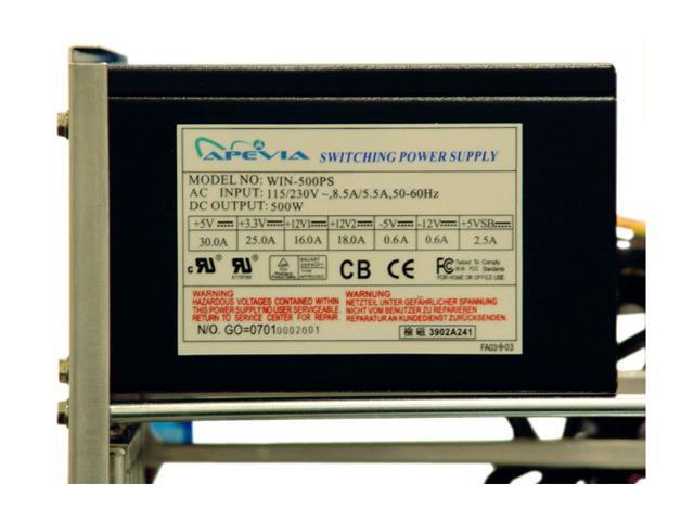

poi altra cosa devi vede se quell'ali regge un i7 più GTX275 consuma poco meno di 400W e se quell ali non dichiara la potenza reale col cavolo che accendi il PC
In quanto a dimensioni io ho trovato che fosse alto 125mm quindi avevo pensato che ci entrasse al pelo, le prestazioni non sono da dissi stock perchè ho visto dei test fatti appunto con i7-920 (qui), hai ragione comunque sul fatto che tu abbia detto 10cm, io dopo aver letto il consiglio dell'AXP-140 da 7cm ho pensato che tu intendessi dire che ci entrassero solo quelli con dimensioni simili. A questo punto pensi che l'AXP-140 un una ventola montata in alto in espulsione sia una buona soluzione? Come ventola opterei per una Cooler Master R4 Series 120mm dato che in spessore farebbero 7cm di dissi più 2.5cm di ventola e ci sta tranquillamente dentro, la ventola sceglierei quella (versione leddata blu per restare in linea con lo stile del case e le altre ventole montate) perchè dichiara 90CFM a 19dba e gira 2000Rpm (+ - 10%), ovviamente la collegherei al fan controller. Che ne pensi?
Adesso cerco informazioni riguardanti l'alimentatore

Trovate qualche test sull'alimentatore qui
Che ne pensate? Non sono 500W effettivi? Considerazioni generali?

come ali è una schifezza

Lo so che non è niente di che, non mi aspettavo nulla da un ali di quella marca, potresti motivare il tuo giudizio? Potresti anche consigliare un ali migliore compatibile con il case?

basta vedere il fatto che fornisce pochi A sulla 12v e 30 sulla 5v per capire che non è adatto.

Originariamente inviato da stetteo Guarda i messaggi
Che devo fare? Di alimentatori in generale non sono molto esperto ma questi Micro ATX che sono più che rari non so dove metterci mano ne di che marca e dove trovarne di buoni voi che siete di certo gente più esperta ed informata mi consigliate un alimentatore Micro ATX migliore del mio che riesca ad alimentare l'hardware scritto al post 1?
