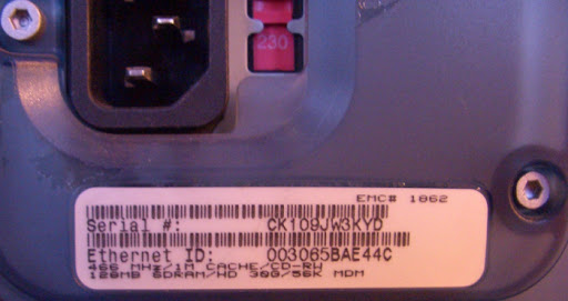

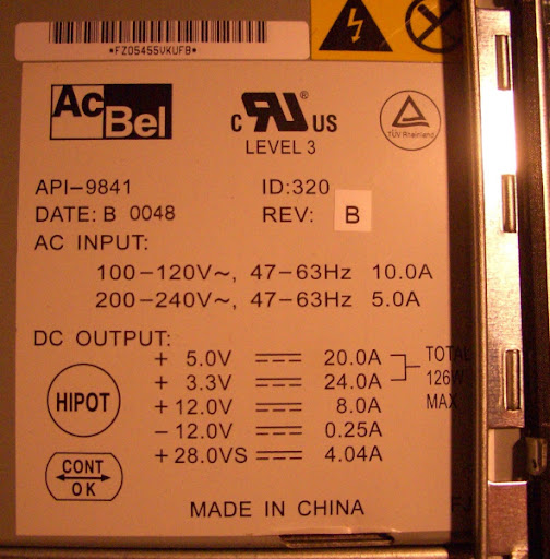

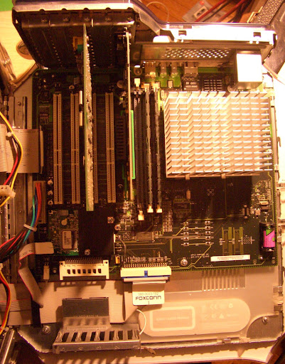

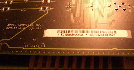

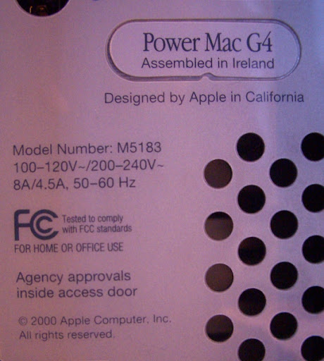

Un po' di foto
Allora, ragazzuoli, ecco un po' di foto del paziente:
Questa è la targhetta sul retro, a fianco della presa della corrente e del foro di ventilazione dell'alimentatore
Qui una targhetta col numero di serie e alcune specifiche, sotto la presa della corrente
Qui una targhetta sul fianco dell'alimentatore, credo riporti dati che già compaiono sulle altre due foto, ma non si sa mai
Qui una panoramica della scheda madre, hai visto mai che qualcuno ci scorgesse dettagli interessanti...
Delle due schede PCI, quella più al centro è la scheda video ATI rage 128pro, l'altra più a sinistra è una scheda di acquisizione audio Audiomedia III
Infine ecco un altro dettaglio di un numero seriale, che non si sa mai. Questo era, naturalmente, sulla scheda madre.
Bon, spero di avervi dato sufficienti in formazioni per capire se si può ancora fare qualcosa con sto trapèo, come si dice dalle mie parti!

Allora ho fatto una ricerchina , pero' ho trovato informazioni contrastanti anche se penso di aver identificato il modello.
Ti spiego il model number M5183 risulta corrispondere al sawtooth agp, pero' la tua motherboard a solo 3 slot per le ram e l'unico che ha 3 slot per le ram e il modello Digital audio l'ultimo modello uscito prima del secondo che ti ho postato. A giudicare anche dal back ,i forellini di areazione indicano ancora di piu che e' un digital audio ,quindi direi un ottimissima macchina ancora, anche se non performantissima ormai.
Ultima domanda che potrebbe avvolorare ancora di piu la tesi del digital audio l'alimentatore dietro ha una sola o due prese ? cioe' ha solo la presa per la corrente o anche la presa per alimentare un monitor ?
Comuqnue sono sicuro sia un digital audio.
Quindi :
cpu speed per questa macchina : 466/533/667/733 , una volta installato osx si puo sapere la velocita' direi che nel caso 667 e 733 sei messo bene anche come CPU , considera poi che l'upgrade della cpu e' molto costoso , diciamo che con il prezzo di un upgrade cpu ci compri un mac mini usato g4 che ha gia un 1.4 ghz di processore , non so se ti conviene.
La ram massima installabile su questo mac e' 1.5 gb , visto che ha 3 slot direi in banchi da 512 mb pc 133 sdram. Costicchiano piu o meno 30 euro a banco dire che comunque per quello che vuoi fare tu 1 gb sarebbe sufficiente.
Per quanto riguarda Hd, per limitazioni hardware il mac non vedra' grandezze di hd superiori a 128 gb non so dirti se basta partizionare il disco o se proprio non li vedi i restanti, credo 3 HD montabili sostituendo quello da 30gb gia' installato se togli il lettore ottico credo addirittura 4 dischi, logicamente visto che credo che il disco interno del mac sia a 5400 giri, se metti un 7200 (quelli normalmente in commercio ) vedrai gia' un bel boost, io almeno sul mio l'ho visto Gli Hd logicamente devono essere P-ATA e non S-ata.
Altra cosa che ti consiglio e' installare una scheda pci USB 2.0 , io ne ho acquistato una della d-link per mi pare 14 euro , cosi hai anche porte usb 2 , visto che il mac e' provvisto solo di porte 1.1.
Io comuqnue direi che se installi mac OSX 10.4 aggiungi la ram e cambi almeno il disco di sistema con un 7200 giri avrai gia' un bel boost prestazionale, la cpu la lascerei stare costa troppo e non so quanto possa rendere, se eventualemnte ti servisse, sostituirei la vga , pero' anche li andiamo alto come prezzo diciamo dai 50 euro in su se sei fortunato.
spero di essere stato utile, se hai bisogno di alte informazioni sono qui.

quindi ricordi un solo attacco ? se si e' sicuramente un digital audio.
Controllai. Esso ha un solo attacco!
Originariamente inviato da mulo2 Guarda i messaggi
il terzo e' da inserire sotto al lettore ottico se non hai periferica tipo Zip.
Anvedi, ingegnoso!
se la vga non ti interessa direi che te la cavi con abbastanza poco, io due dischi da 120 gb li pagai 35 euro da un collega, la usb 2.0 14 euro, e se vuoi cambiare anche la ram se trovi un offerta decente magari con una 30 ina di euro due banchi da 512 li prendi , ma qui devi essere fortunello, di solito se li fanno pagare.
Si, spero di non incontrare problemi con le dimensioni del disco... per reperirlo, intendo! 120 Giga ormai sono perfino troppo pochi e si fa fatica a trovarli, pensa te!!!
Però dai, spero non siano ancora delle rarità!
