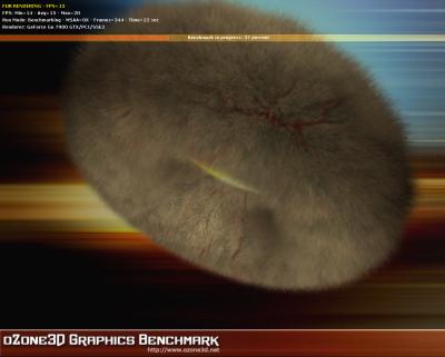

I risultati del bench con FurMark sulla potenza :
Il test sulla stabilità con FurMark l'ho fatto partire, ma non finiva più e inoltre la "ciambella" aveva delle gradazioni di colore sballate e la calibrazione dello schermo cambiava da sè... non so se fa parte del test.

Ovvio che il test sulla stabilità non smette, è fatto per tener la scheda impegnata a oltranza, per un tempo a tua scelta, così da veder se ci sono problemi, che magari si verificano dopo un pò di tempo (il classico caso è testare la stabilità dopo un overclock)
Fai uno screen di quando appaiono le "bande di colore" strane nei giochi incriminati e fai pure uno (o più) screen della ciambella quando ha i colori strani
Per tua info, la ciambella è così di norma

Ecco alcuni sample :
Come potete vedere le temperature si mantengono buone, ma l'immagine appare sfocata e durante i test si può notare che i margini dello schermo si spostano di continuo

Altrochè se si nota... Non va affatto bene
