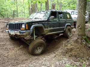

Se poi stacchi la panhard
ha le ruote nel dirupo in trazione e l' abitacolo su in cima

Originariamente inviato da JENA PLISSKEN
così più o meno (prima foto che ho trovato in internet...)
o così
