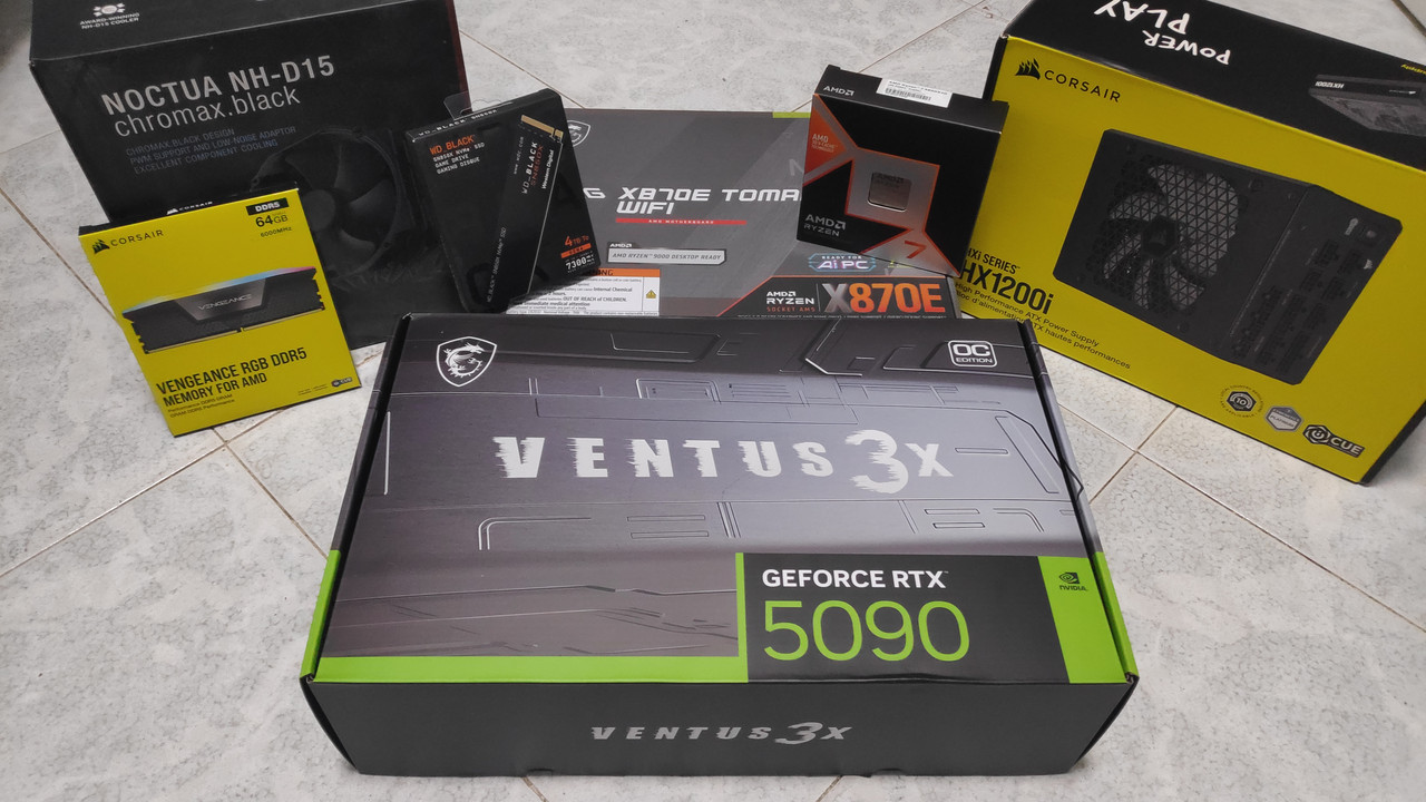

Old 31-03-2025, 17:33   #11
triul
Iscritto dal: May 2002
Messaggi: 225

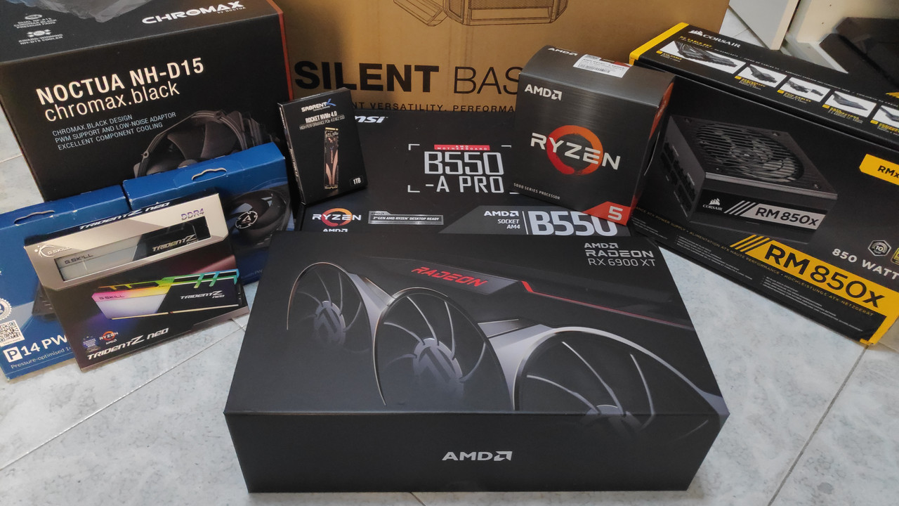

Arrivato tutto
ammetto che questa cosa mi sta divertendo molto più del dovuto
31-03-2025
18-02-2021
MoBo: MSI X870E Tomahawk - CPU: AMD Ryzen 7 9800x3d - DDR4: Corsair Vengeance RGB DDR5 64GB 6000MHz CL30 (2x32gb) - GPU: MSI GeForce RTX 5090 32G VENTUS 3X OC.
CASE: BeQuiet Silent Base 802 - PSU: Corsair HX1200i - COOLER: Noctua NH-D15 chromax.Black - SSD: WD_BLACK SN850X PCIe 4.0 4TB / Sabrent Rocket NVMe PCIe 4.0 1TB
triul è offline   Rispondi citando il messaggio o parte di esso
