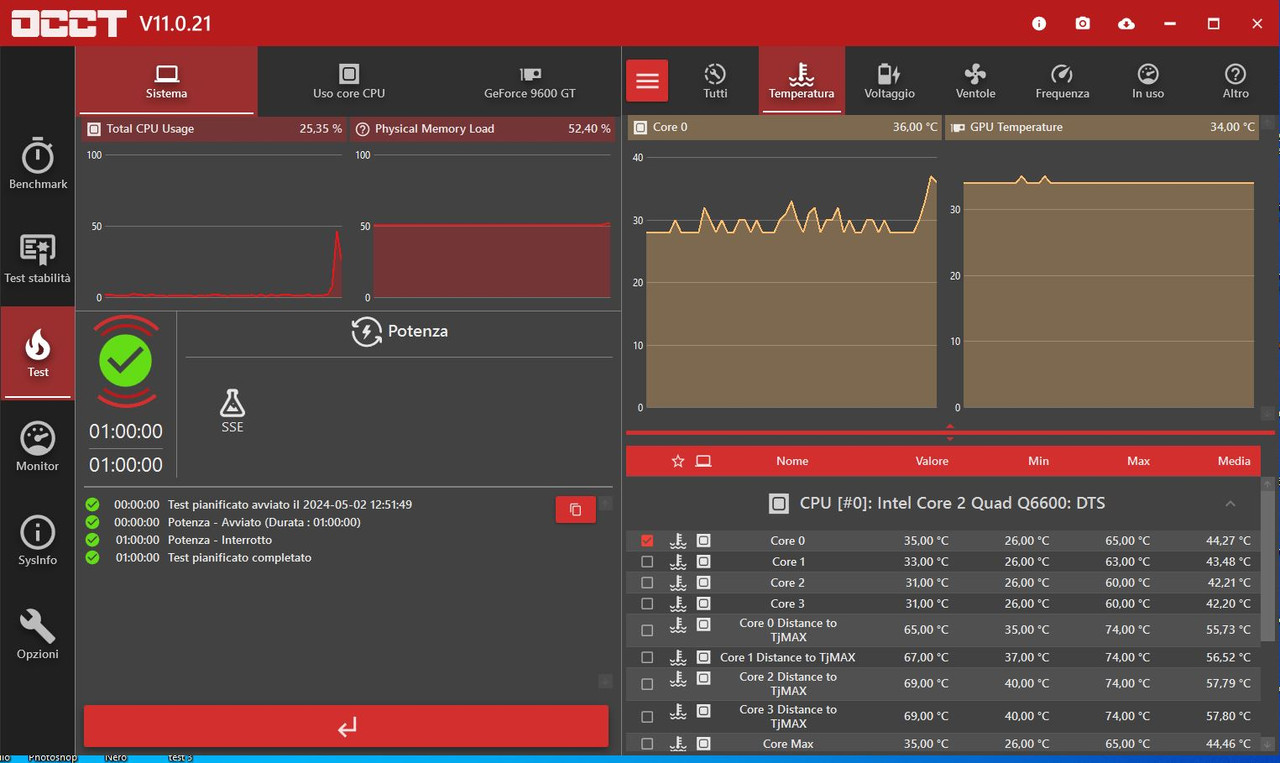

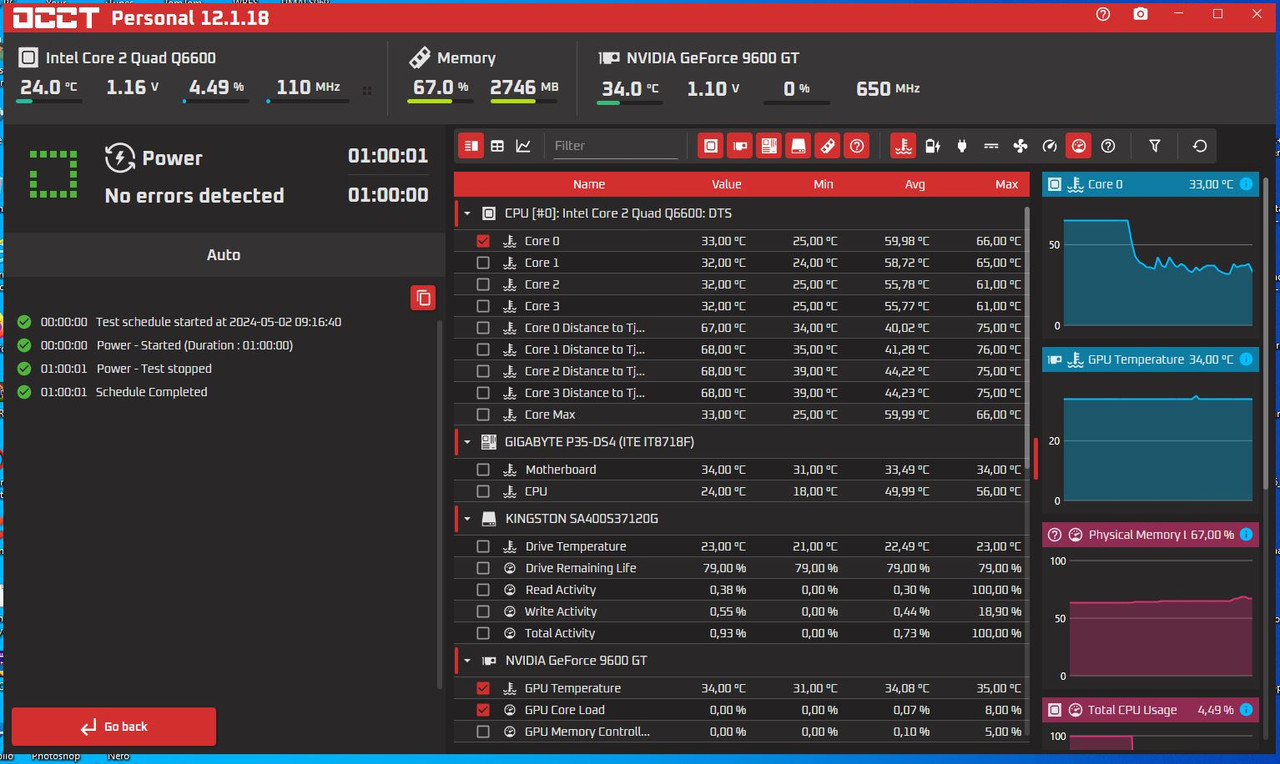

Stamani il pc è partito regolarmente collegando solamente HD SSD con il S.O., ho lanciato il test con OCCT però anche se imposto INFINITE MODE, quando lo faccio partire me lo fà per un ora
e mi sembra tutto ok,boh.....mistero

Ma io devo capire una cosa xkè sennò facciamo a non capirci. In precedenza hai scritto
Ho attaccato solamente HD SSD e collegato l'alimentatore alla sk madre è partito e fermato
Stamani scrivi
Mi concedi il fatto che da come scrivi non ci capisco nulla?
Mistero no, sei te che ti spieghi male. Hai affermato di aver testato l'alimentatore a parte col metodo del ponticello collegandoci un carico alla volta fino a che non è saltato. Poi hai affermato che a parità di periferiche collegate a volte va a volte non va:
Ho staccato il masterizzatore e attaccato HD SSD (del sistema operativo) ed è partito, poi ho attaccato un'altro hd e continuava ad andare.
L'alimentatore, allora, se lo provi a parte, col metodo del ponticello, con le periferiche hdd ssd e dvd, riesci a farlo saltare o no?

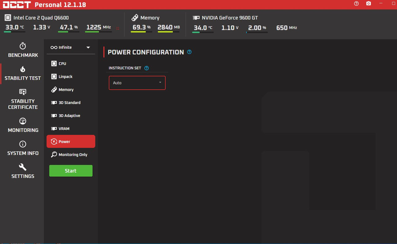

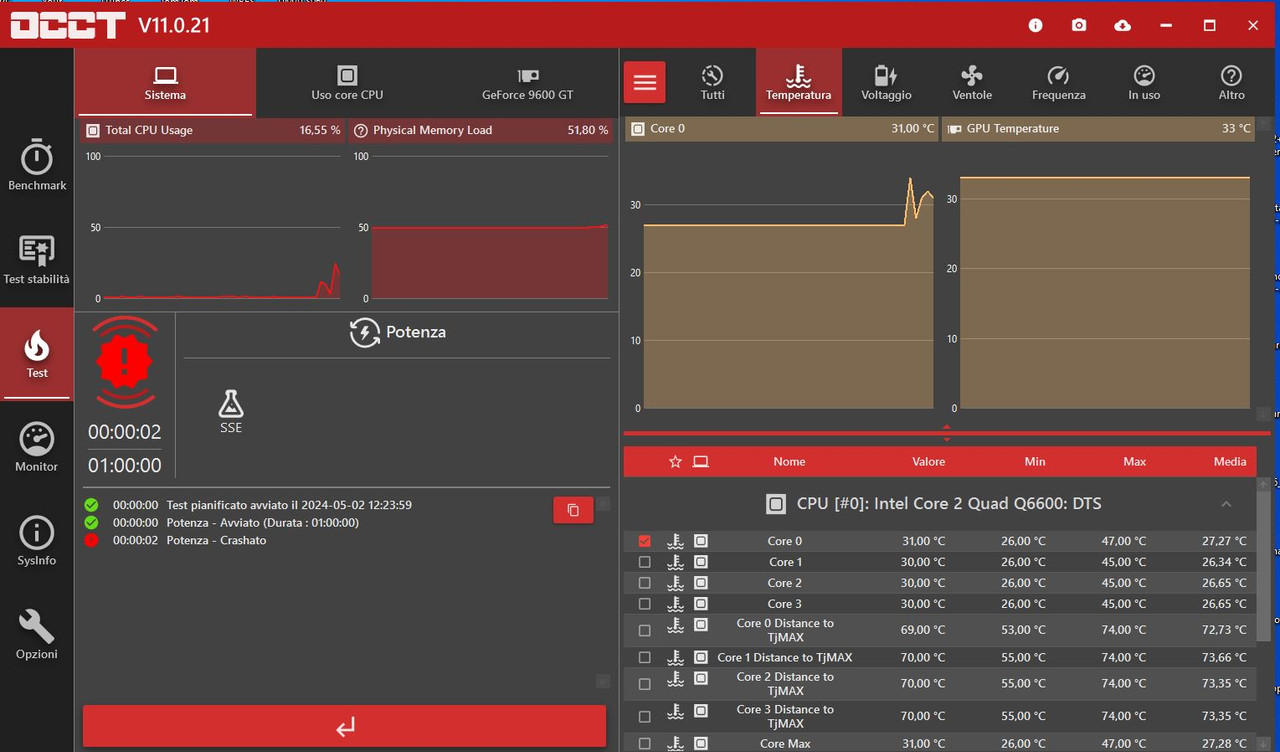

Quella versione di OCCT è troppo nuova per quel vecchio hardware, la GPU non ha lavorato.

Ho riprovato a fare il test con questa vesrione più "vecchia" e quando lo faccio fartire mi và in crash( l'ho provato 3 volte) ma se poi torno indietro cliccando sulla freccia in basso e lo faccio ripartire il test lo completa

Lascia perdere lo stresstest, è troppo nuovo, ci vuole una versione mooooolto vecchia d'archivio. Cmq è evidente che non c'è nessun problema di sovraccarico. Quello che ancora non si è capito dalle prove che hai fatto è se c'è qualche periferica specifica che manda in protezione l'alimentatore.
Lasciamo perdere la mainboard per un momento.
Io voglio capire se quando hai fatto le prove aggiungendo una alla volta le periferiche lo hai fatto con l'alimentatore a parte (su un tavolo, smontato o comunque scollegato dalla mainboard) oppure con la mainboard attaccata. Xkè se lo hai fatto solo con l'alimentatore e ti si è spento allora il problema o è l'alimentatore o è qualche periferica che ci attacchi che lo manda in protezione.
Rifai le prove seguendo una logica.
Adesso ti và: che ci hai collegato? ...Ed è stabile così?
Per come hai descritto le cose fino ad ora, il forte sospetto che il guasto sia proprio l'alimentatore ... c'è! Xò non si può dire con certezza xkè in qualche occasione ti sei contraddetto.

Innanzitutto mi scuso per non essere stato tanto chiaro e provo a spiegarmi meglio:
Le prove che ho fatto nei giorni passati per l'alimentatore con il ponticello,provando a collegare i vari HD, sono state fatti con la mainboard scollegata.
Solamente una volta sola,con tutti gli HD staccati, ho collegato l'alimentatore alla mainboard(chiaramente ho dovuto togliere il ponticello) ma anche il quel caso ho provato ad accendere il pc e si è spento subito.
Oggi è da stamani che ho acceso il pc solo con l'alimentatore collegato alla mainboard e l'HD SSD con il S.O.e ha girato senza nessun problema.
L'ho spento e quando sono rientrato da fuori ho iniziato a collegare ulteriormente:
Masterizzatore Blue Ray
HD P-ATA
e gli altri 2 HD S-ATA
ogni volta che ne collegavo uno spengevo il pc e ricontrollavo i cavi se erano attaccati bene.
La ventola del Processore gira bene e anche le altre 2 aggiuntive nel case girano bene.
Non so cosa pensare

Quand'è così è merda. Il difetto è saltuario. Non puoi far niente se non aspettare che muoia qualcosa in via definitiva. Purtroppo per approfondire servono strumenti e competenze elettroniche, al più da solo puoi cambiare la psu. Quindi per ora ci salutiamo.
