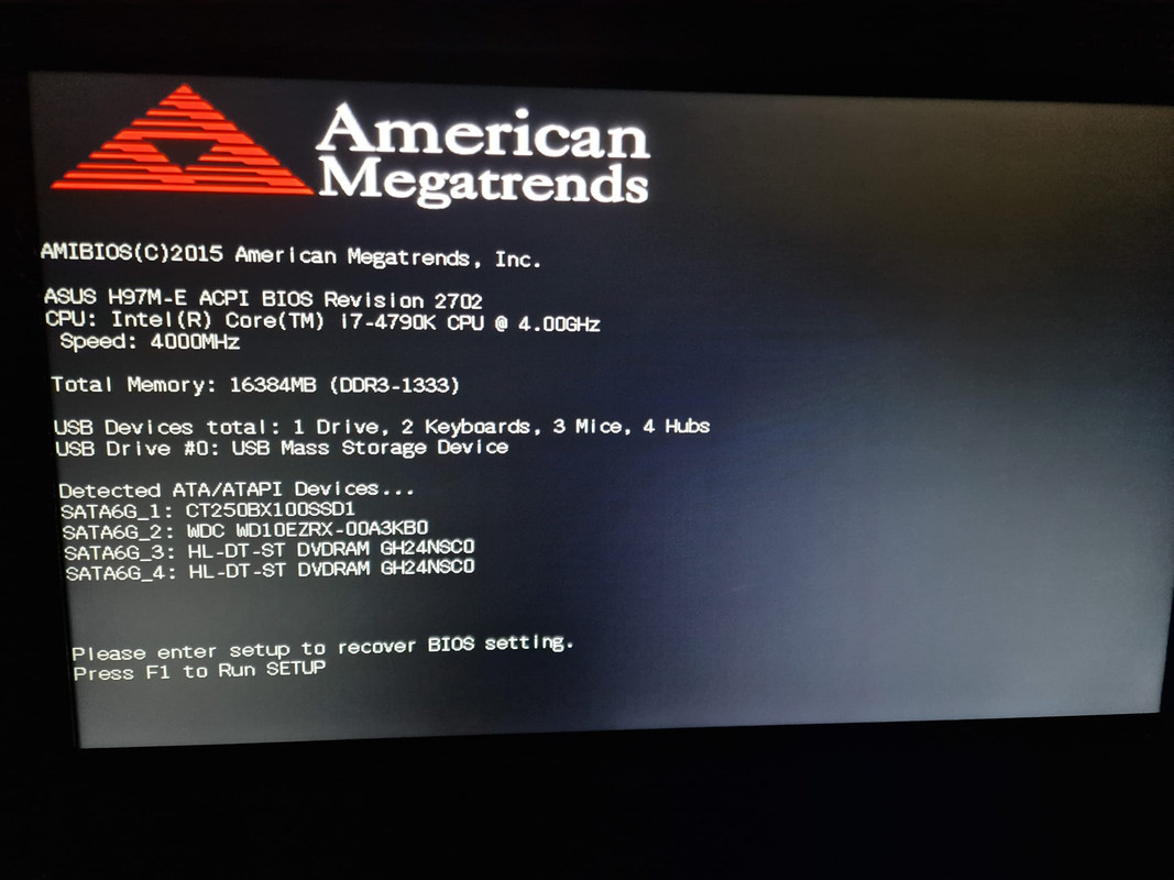

Niente...appare sempre e solo quella schermata... come posso allegare l'immagine qui? Non riesco a comprimerla entro i 24 kb!

Messaggi: 608

Puoi fare un'altra foto così anch'io mi rendo conto se è davvero tutto uguale?

Milenaa è offline   Rispondi citando il messaggio o parte di esso
