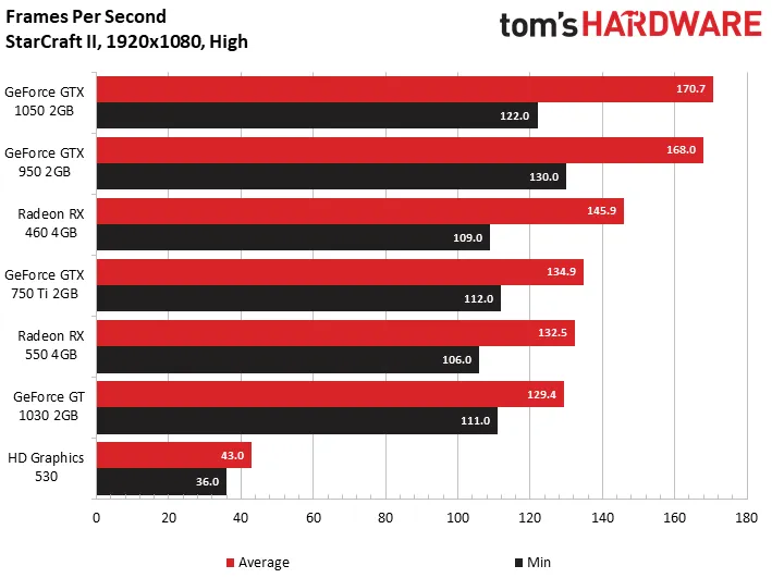

quoto la gtx 1050 usata, roba ad meno di 60 euro
https://cdn.mos.cms.futurecdn.net/qi...70-80.png.webp
la asfalterebbe una gt 1030

Provo a cercare; comunque a 60€ mi costerebbe il doppio di quello che ho pagato il PC
