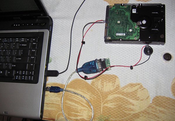

Vado più nel dettaglio, anche perché le istruzioni/guide che si trovano in rete sono tutte per 7200.11 , e la sequenza non va bene.
Anzitutto occorre procurarsi un'interfaccia seriale 3-5V che andrà collegata all'HD come mostrato in figura
sulla baya ce ne sono in quantità industriale
mentre chi è pratico se la costruisce da se con un semplice MAX3232

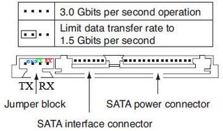

bene... una volta collegato il tutto, prima di dare alimentazione al disco
bisogna effettuare questo ponticello
aprire una sessione di Putty o Hyperterminal sulla COM
con i seguenti parametri di porta
Codice:
bps: 38400
bit dati: 8
bit di stop: 1
parità: OFF
controllo flusso: OFF
Ora si può dare corrente...
entrare in modalità di diagnosi con CTRL+Z
e digitare questi comandi in sequenza ,occhio a non sbagliare nulla , SONO CASE SENSITIVE
F3 T>/2
F3 2>Z
Spin Down Complete
Elapsed Time 6.035 secs
[ A questo punto prima di proseguire rimuovere il ponticello sul PCB ]

Non resta che spegnere l'HD per qualche secondo
rimontarlo nel PC / cassetto USB e verificare se è nuovamente visibile dal sistema/bios
Nel mio caso è andato tutto liscio
Subito aggiornato all'ultimo firmware CC49 per scongiurare altri blocchi
Thath's all folks

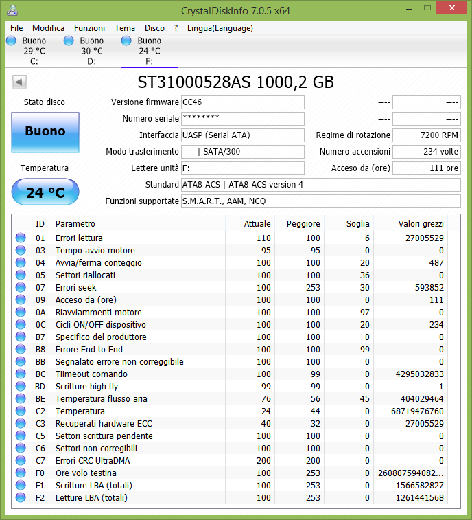

Colpo di scena
non mi ero mai accorto che sul superstite è presente il firmware CC46 e non l'ultimo CC49
e la cosa curiosa è che non è upgradabile
provato a mettere il 49 e me lo rifiuta
Ultima modifica di Paky : 24-07-2019 alle 19:52.

Ciao a tutti, sono un nuovo utente.
Ho un problema con un HD Seagate Barracuda 7200.12 da 1TB
ST31000528AS Firmware CC38
Ho letto questa discussione e vorrei tentare di recuperarlo. Non visualizzo però la prima immagine dove si parla dell'interfaccia seriale quindi non capisco come è fatta e dove devo collegarla. Inoltre quando si parla di fare un ponticello su quel particolare punto della PCB non ho idea di cosa si intenda, non avendo una grande esperienza in merito.
Qualcuno sarebbe così gentile da potermi dare un aiuto?
Grazie mille!

Originariamente inviato da TonyGrooveMan Guarda i messaggi
immagini mancanti ripristinate
