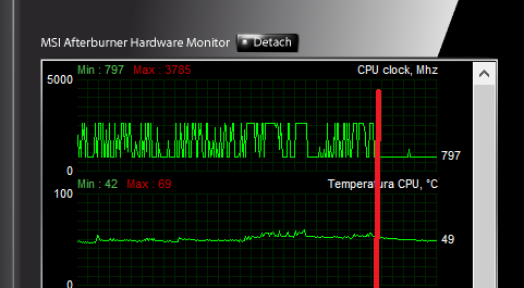

credo per una gestione diversa del throttle dovuta a qualche aggiornamento driver, la gestione del clock della cpu è verosimilmente diversa tra alimentazione a corrente e batteria
come potete vedere dall'immagine, a sinistra della linea rossa è stato staccato il cavo di corrente, e il pc era in idle
è praticamente inutile la gestione a sinistra, perchè comunque il pc è reattivo anche a batteria, le temperature ovviamente ne risentono
cosa posso controllare o cambiare per risolvere questa cosa?

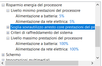

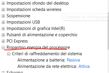

Messaggi: 80
qui? pare non ci sia
i
intendi il livello min e max del processore?

mi sono messo un pò a smanettare e sono uscite ma sono già settate uguali
