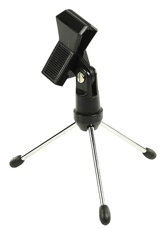

Dopo aver risolto questo dubbio chiedo forse ai piu esperti : io ho un tavolo dove edito musica che pero dietro è piatto in senso non ha curvatura sotto i 20 cm , cosi facendo è difficile attacarci un supporto microfono , ci sarebbero altre soluzioni? tipo comprare un oggetto dove attaccarci il supporto microfono, ho molto spazio sulla scrivania ma ai lati è davvero difficile attaccare un supporto e mi serve dato che vibrazioni possono dare fastidio .

P.S. Asta da pavimento o treppiede da scrivania e se le vibrazioni ti inquietano,
devi dotarti di un supporto microfono a ragno https://www.borsarionline.it/media/c...2420302220.jpg
http://www.fgeventi.it/478-thickbox_...-microfono.jpg
https://images-na.ssl-images-amazon....OL._SY450_.jpg
