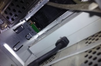

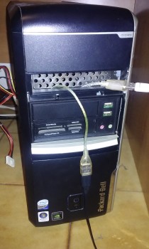

Salve a tutti,
ho un fisso Packard Bell mod forse iMedia X1041C
(non riesco a capirlo non c'è scritto da nessuna parte ma da alcune ricerche sembra sia questo)
al quale un mio amico fece alcune modifiche che farmi avere le usb tutte frontalmente
e al quale feci disattivare/scollegare il card reader.
Recentemente sto avendo un problema con il mio cellulare e mi serve far funzionare questo card reader
per vedere se riesco a recuperare la microsd.

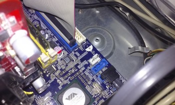

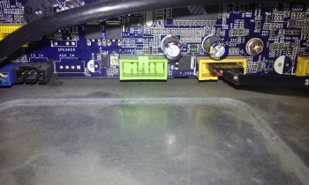

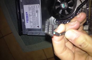

La scheda madre è foxconn n15235 anche se dalle ricerche fatte su google la mia ha spinotti diversi..
Ecco delle foto per aiutarvi a capire meglio la questione:
il pc e la scheda madre
il cavo che esce dal card reader e gli spinotti dove l'ho messo senza risultati positivi
C'è qualcuno che saprebbe aiutarmi?

non mi sembra però che le sagomature dello spinotto nero e del connettore verde della mobo siano uguali
sei sicuro di averlo inserito nel posto giusto e nel verso giusto?
il manuale della tua mobo come etichetta quel connettore verde?
ma se effettivamente è tutto giusto potrebbe essere solo un problema di driver, in gestione periferiche c'è per caso un punto esclamativo giallo da qualche parte?

Ciao aled1974,
gestione periferiche è ok,
purtroppo non ho il manuale e in rete sembra corrispondere altro al nome della mia scheda,
non capisco perché ma col foxconn n15235 escono come risultati schede diverse
Nello spinotto verde c'è uno spazio vuoto che ho fatto combaciare lo spazio vuoto dello spinotto nero quindi non dovrei aver sbagliato
Sulla scheda non ci sono spinotti maschi neri maschi dove collegarlo, ce n'è uno bianco con di fianco la scritta SYS_FAN1
L'ho provato ma mi è arrivato un cattivo odore allora l'ho tolto, forse ho sbagliato verso.
Poi l'ho provato a questo giallo col nome F_USB1 ma non va, niente da fare

ahi ahi mi sa che hai fatto qualche danno, inteso al plurale
sys_fan è un connettore per comandare una ventola (system fan), e non è un connettore dati ma di corrente, l'odore di bruciato proveniva probabilmente dal lettore di schede, mi sa che l'hai bruciato
il connettore giallo è invece un connettore usb frontale (front usb) ma similmente quei pin non sono tutti dati, ci sono anche quelli di alimentazione +5V, e non si possono collegare le cose "a sentimento"
in questo caso credo che non hai fatto nulla, spero, dato che il lettore di schede in teoria era già bello che fritto
ma rimane il dubbio che non fosse inerte e quindi c'è il rischio che tu abbia bruciato anche il controller della scheda madre per le porte usb frontali
se così fosse anche acquistando un nuovo lettore di schede con lo spinotto giusto questo non ti funzionerebbe
speriamo che almeno la mobo si sia salvata
ciao ciao
