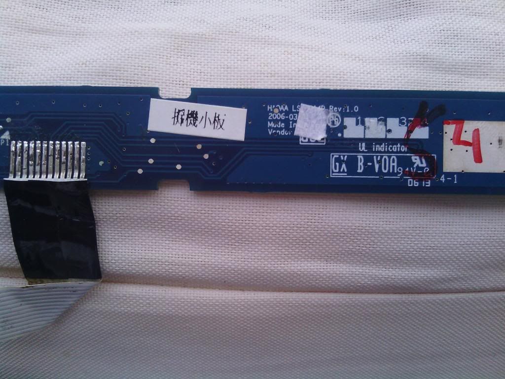

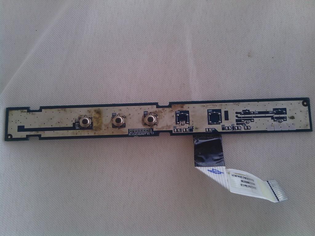

Avrei bisogno di collegare un tasto per l'accensione del pc portatile. Sto utilizzando i componenti di un vecchio notebook per una mod ma ho bisogno di collegare due fili per il tasto on-off del pc. Come fare?
Il tasto di accensione è il primo a sinistra

Difficilissimo se non impossibile... quel cavo è praticamente saldato al circuito per inserirlo tutto intero nel pc, non puoi tagliarlo e collegarci solo due cavi

Non devo tagliare nulla. Vorrei collegare due fili al primo tasto in modo da poterlo "allontanare" dalla piastrina. Il circuito resta così ma il positivo ed il negativo del tasto di accensione mi servono a circa 30cm dal circuito stesso

Secondo me come prima cosa devi dissaldare il pulsante che c'è ora, poi vedere com'è sotto il circuito e comunque individuare solo dopo qual'è il positivo e quale il negativo.

Ho risolto trovando con un tester il positivo ed il negativo sulla piastrina. Ci ho collegato due fili ed il tasto ed è fatta.

Di elettronica non ne so nulla ma funziona, dopo metto una foto. Praticamente ho messo la manopola del tester sul simbolo del diodo ed ho verificato se il contatto si chiudeva premendo il tasto. Ho saldato i fili dove avevo messo le punte del tester e va
