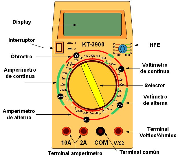

Ho un tester/multimetro per monitorare i voltaggi, come faccio a monitorare solo la 12v?

L'attacco molex ha 4 pin, due neri, che sono i cavi di massa, poi uno rosso e uno giallo.
Controlla tra giallo e nero, non importa come metti i puntali al massimo ti compare una tensione ngativa. Il valore deve essere molto prossimo al 12, poco sotto o poco al di sopra.
Per una misura corretta metti il puntale rosso del tester nella fessura indicata dalla dicitura V, e tocca il cavo giallo, mentre il puntale nero sarà nella fessura COM e dovrà toccare il pin del cavo nero del molex.
Se vuoi controllare anche i 5V devi toccare uno dei cavi neri e il cavo rosso.
pensavo di usare questo schema e di controllarlo prima a vuoto ovvero acceso ma senza carico, ovviamente mettendo una graffetta nel verde e nero per accenderlo.. e poi misurare i voltaggi a vuoto
mettendo il nero in un GND e il rosso nel giallo +12V e a quel punto con il rosso provare tutti i voltaggi, va bene così?
2. tu intendevi misurare una tensione a carico, quindi devo accendere il computer e trovare un molex aperto libero, vero?
il fatto della dicitura V e COM non l'ho capita...

Beh la tensione a vuoto la si misura con l'alimentatore acceso dal ponticello tra il filo verde e uno nero qualsiasi (quando senti la ventola che va sei sicuro che l'alimentatore è acceso).
Se la tensione a vuoto è corretta allora io attaccherei l'alimentatore al PC e lo accenderei, basta poi prendere uno qualsiasi dei molex liberi (l'attacco con 4 cavi per intenderci) e misurare la nuova tensione che si ha con il PC in funzione.
Il discorso di V e di COM era nel caso avessi un tester con i puntali scollegabili. Nel qual caso ti ho detto come collegarli (presupponendo che non lo sapessi ma solo per ulteriore chiarezza)
Una volta che il multimetro è settato su 20V (dovrebbe essere la scala che hai anche tu sul tuo, puoi misurare tutte le tensioni che vuoi, mettendo il puntale nero sempre sui cavi neri)
Mi raccomando tensioni CONTINUE quindi non mettere la scala su V~ ma sull'altra!!
