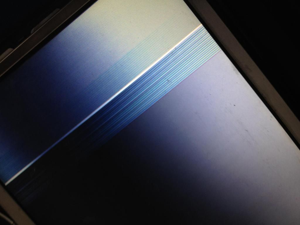

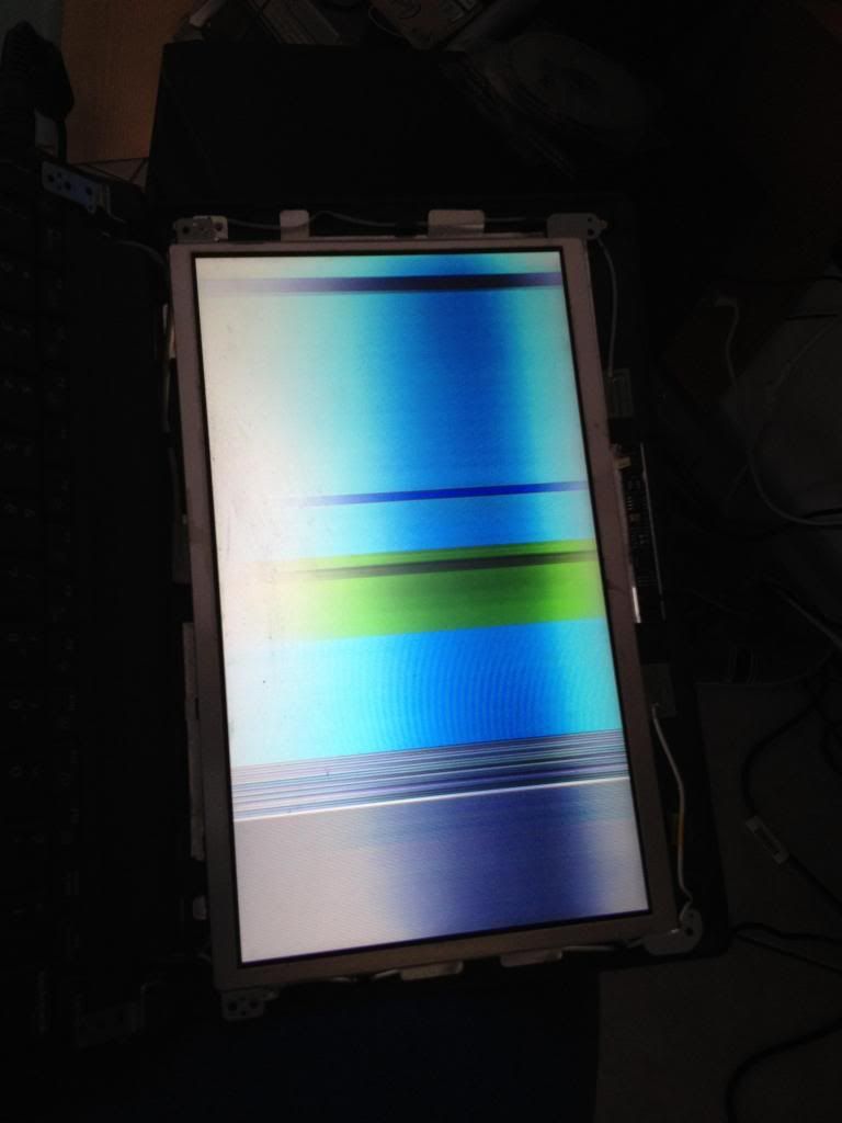

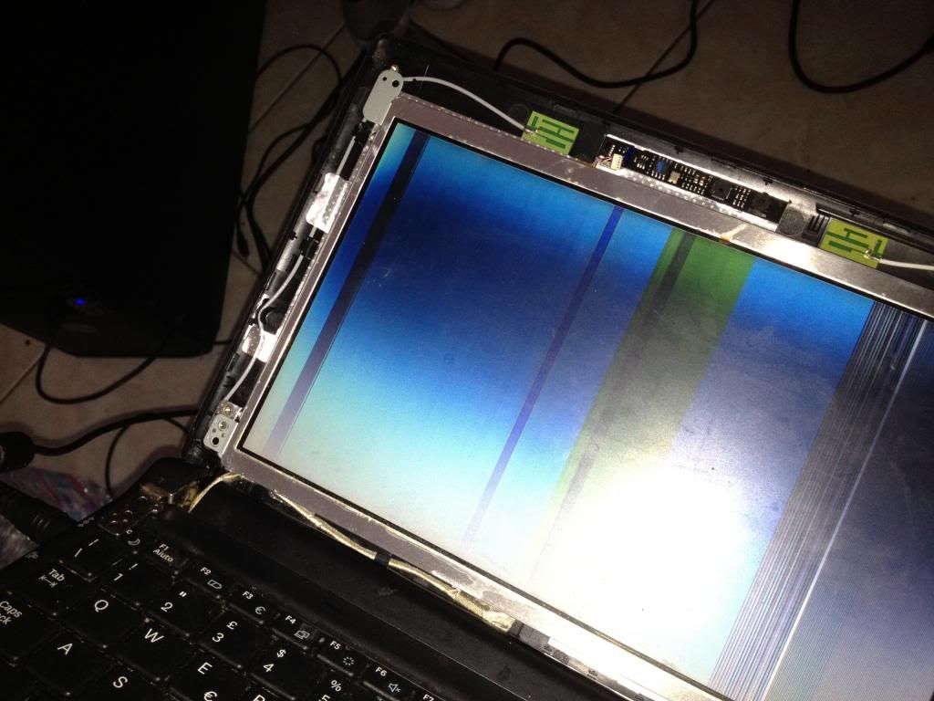

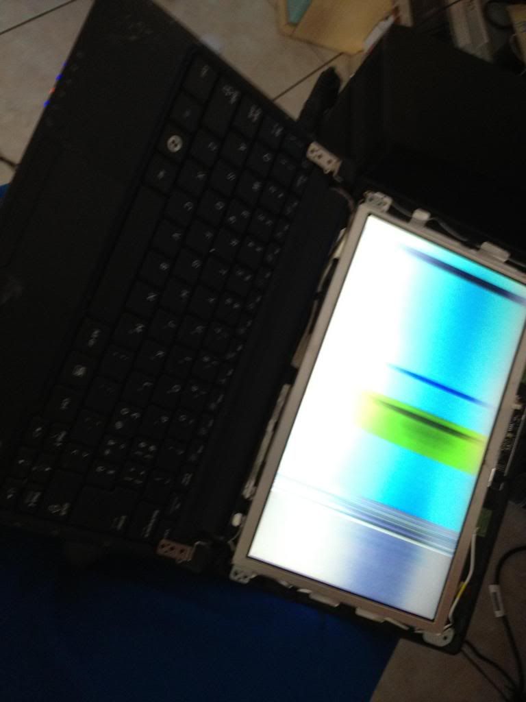

Salve ragazzi ho un amico che mi ha dato il suo portatile da riparare ..MI ha detto che e stato tirato un pgno nella parte vicina al displa(dove passa il flat infatti e saltato via un pezzo del case) il pc e un eepc SAMSUNG n145
Non vorrei comprare un monitor nuovo e scoprire poi che il problema e altrove..
ecco le foto voi che ne pensate cosa si e rotto?
Il display o la scheda madre?
questo appena premuti il tasto on (sarebbe il caricamento delle impostazioni del bios)

mi sembra di capire che è un netbook quindi ha una gpu integrata nella cpu, quindi non è rotta di sicuro, prova ad usarlo con un monitor esterno

Mi hai dato una bella notizia sai ..Il monitor esterno funziona dici che posso comprare l'LCD nuovo e sono ok?

se i connettori e la struttura non sono stati compromessi si

il flat e il resto sembrano apposto ..Quindi vado a comprarlo..
