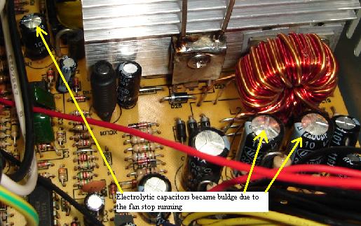

Comunque ecco l'interno di uno:
Quei 2 li davanti a quel dissipatore sono i condensatori di cui devi stare attento, ci resta per molto tempo la corrente, e non è gradevole prenderla sulle mani. Fai corto con un cacciavite sui piedini dei condensatori (fallo SOLO tra i piedini del condensatore stesso, altrimenti puoi danneggiare il resto).
Poi gira l'alimentatore e individua i condesatori rovinati (sono nella sezione opposta, dove c'è gia bassa tensione), li vedi perche saranno proprio vicino a dove sono saldati tutti i fili del connettore ATX e avranno un aspetto tipo questi:
Cerca quelli gonfi e se puoi sostituscili. Hai buone probabilita' che riparta. Ovviamente non ti garantisco nulla, perche non potendolo vedere non ti so dire piu' di tanto, ma in genere quel difetto dipende quasi esclusivamente da quei condensatori.
Magari se sei deciso a ripararlo ma devi comprarli fai delle foto allo schema, e indicami quelli gonfi, cosi ti dico quali devono essere sostituiti e quali non c'è particolare bisogno (anche se sarebbe buona regola cambiare tutti quelli gonfi). Ovviamente se li devi ricomprare ti conviene prenderli con voltaggio maggiore, cosi da evitare di doverli ricambiare tra 1-2 anni. Mi raccomando pero' di prenderli con la stessa capacita' e, se possibile, stesse dimensioni.
Quando li saldi stai attento a non sbagliare polarita', altrimenti fai i fuochi d'artificio.
Dopo montati provi ad accenderlo mettendo il piedino verde (quello dell'accensione) a massa. Se parte rimonti tutto.
Ricapitolando: smonti, cerchi i condensatori gonfi, li cambi con altri della stessa capacita' ma voltaggio >= a quelli vecchi (stando attento alla polarita'). Provi ad accendere e se funziona richiudi e rimonti tutto.
