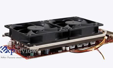

In ogni caso sarei propenso a prendere il thermalright t-rad 2, che ne pensate?

Originariamente inviato da crepuscolo1 Guarda i messaggi
Ok. Smontata e pulita con l'aspirapolvere "folletto", ora in idle sto sui 55, sotto stress a 85.
non male!!! cmq puoi andare anche sul Vf900Cu della zalman o cmq su artic cooling che cmq costano poco e sono veramente efficenti come dissipatori!!

a tutti io preferisco il musashi..

Beh, non vedo tanto questa differenza di prezzo. Io avrei trovato il thermalright t-rad 2 con 2 ventole a 54 euro + ss.

il musashi si trova attorno alla quarantina e poi ci monti 2 ventole che vuoi tu. Comunque certamente il thermalright è validissimo.
