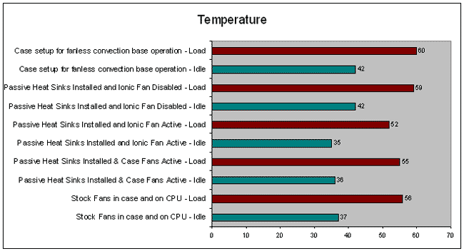

Leggete la tabella in fondo a questa pagina
Cooler Master SuperFlo 120mm 11.27 CFM 13.00 dBA
Ionic Cooling System Custom 325.00 CFM 0.00 dBA

Sai cosa? 325cfm, ammesso che il dato sia attendibile/veritiero, sono un'enormità. Giusto per paragonare, la mia vantec tornado ne fa 120 di cfm e letteralmente si sposta da sola appoggiandola per terra e accendendola. Non oso pensare a cosa voglia dire 325cfm... così tanta aria produrrebbe una tale turbolenza interna e così tanti fruscii da vanificare il discorso del pc silenzioso, oltre da farlo probabilmente spostare se dovesse poggiare su una superficie particolarmente liscia.

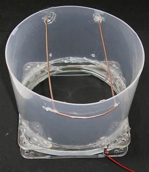

Diverso è - sembra - il discorso del 2° link che ho postato, quello del "tubo" che esce dal retro del pc. Due di quelli, un sistema di dissipazione passivo possente e un paio di convogliatori/incanalatori e puoi dare aria anche a un'alimentatore fanless. Allora sì che gli 0db sono alla portata, anche se un po' di rumore resta: piccoli fruscii, rumore elettrico dell'ali e rumore meccanico degli hd. Li puoi diminuire drasticamente, ma non eliminare del tutto imho.
Cosa intendi per "chassis posto sopra la ventola"? Dici il tubo trasparente? Credo che serva solo per posizionare i cavi necessari all'operazione, non ha altra funzione. Secondo me lo puoi verniciare tranquillamente.
Ad ogni modo, giusto per mettere carne al fuoco:
Fate voi i conti

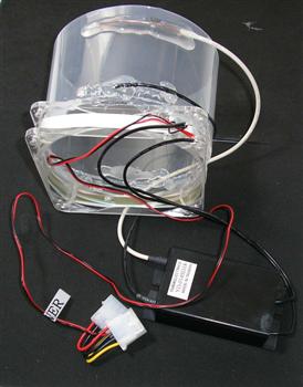

più che altro c'è da stare attenti a questo:
They didn't mention another important detail - the negative output from the supply should always go to the finer emitter wires. This should not be reversed, otherwise you'd be spraying positive ions in the room, which is most likely a *bad thing*. Look up "Föhn wind" on Wikipedia, and then understand that one of the leading hypothesis for the resultant "illness ranging from migraines to psychosis...suicide and accidents increased by 10 percent" is the presence of unusually high levels of positive ions. There is further scientific evidence on the bad effects of positive ions, and the healthful effects of negative ions, as well. Whether it's true or not, the fact remains that you will *never* see a commercial air ionizer wired to emit positive ions into the environment. Why push your luck?
Ocio a collegare giusto quindi... altrimenti sai che stragi

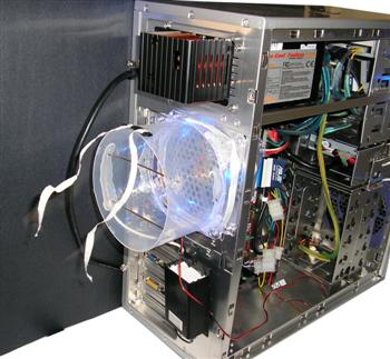

Mi chiedevo se lo chassis posto sopra la ventola possa essere influenzato da un' eventuale vernice, perchè se così non fosse, sarebbe perfetto! Ciao, grazie tantissime per l'informazione ed a prestissimo!
Vernici completamente sintetiche e non conduttive, sicuramente non darebbero problemi.
Pongo invece un punto di domanda sulle vernici metallizzate e/o micalizzate, che contenendo frammenti metallici potrebbero influire sul corretto funzionamento del dispositivo.
