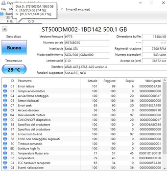

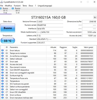

Mentre crystaldiskinfo mi dà questi risultati
hdd ide
hdd sata
È tutto normale?
Ciò che mi chiedo io a questo punto è: se questi adattatori castrano così tanto la velocità fino ad azzerarla del tutto, qual è la loro utilità?

dischi a posto
